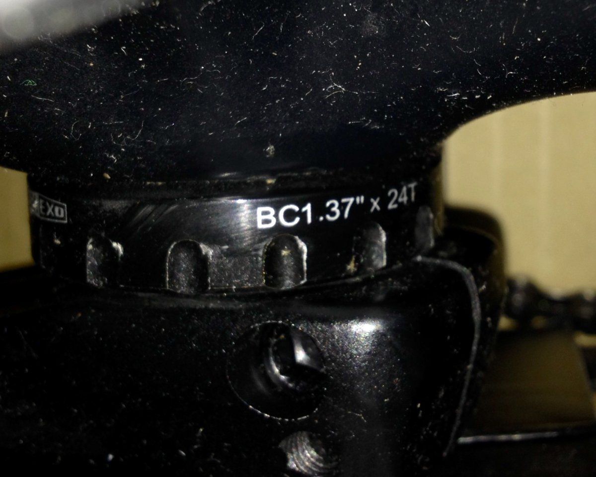

Hallo, gleich noch eine Frage.
Das hier ist mit "Mega Exo BC1.37 x 24 T" beschriftet, es hängt eine FSA Omega Kompaktkurbel 50/ 34 dran und könnte ein "FSA MegaExo Innenlager" Typ BB-4000 BSA sein:
Stimmt das?

Re: Was ist das und wie krieg ich das wieder weg...
Die FSA Lagerschalen kanst du ausdrehen mit das richtige Werkzeug, z.b. Tacx T4435.
Linke schale linksum derhen, rechte Schale rechtsum drehen.
Record kurbel kannst du mit eine 102 mm ISO Welle kombinieren, z.b Campagnolo Record oder Chorus (viel billiger und genauso gut)
Noch billiger : Tifosi Innenlager 102 mm
http://www.wiggle.co.uk/tifosi-campagnolo-fit-bottom-bracket/
Sehr schöne Kurbel ubrigens, sieht aus wie NOS....der ist gebaut bis 2006.
