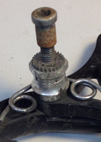

1. Die Befestigung der Bremsen war recht schwergängig zu entfernen, die Muttern sehen auch so seltsam aus, sieht mir nicht nach normalem Dreck aus. Werden die Muttern bei der Montage mit einer speziellen Paste bestrichen, um sie im Rahmen zu sichern? Oder vielleicht mit Carbon-Montagepaste? Oder ist das tatsächlich nur Dreck? Hier mal ein Bild:

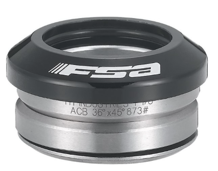

2. Der Steuerkopf muss wohl getauscht werden, er macht mahlende Geräusche. Kann mir jemand sagen, was das für ein Steuerkopf ist? Es steht nur FSA ACB und US Patent 5095770 drauf. Was kann ich da nehmen? Passt was von Campagnolo? Hier ein paar Bilder.

Die Gewinde der Bremsen haben in der Regel so eine blaue Schraubensicherungspaste - ein wenig ist noch zu sehen. Aussen an den Muttern ist bestenfalls Fett damit Dreck+Wasser was sich im Laufe der Zeit ansammelt nicht zu einer dauerhaft unlösbaren Verbindung führen.

Ich hab eben mal den Steuersatz ausgemessen. Hier eine kleine Skizze (entschuldigt die unsaubere Ausführung, ich hab nicht viel Zeit gehabt):
Gabeldurchmesser ist 28,5mm, also 1 1/8", unten 30mm.
Gabelschafthöhe 210mm.
Die beiden Lager haben 41mm Aussendurchmesser, 30,5mm Innendurchmesser, eine Höhe von 6,5mm. Der Winkel des äußeren Lagersitzes sieht mir nach 45° aus.
Was kann das für ein Steuersatz sein? Und was passt da?
Hatte mal FSA gelesen. Schon mal hier probiert ? http://www.canecreek.com/headset-fit-finder
Oh, danke für den tollen Tipp! Das hat mir sehr geholfen :)
Das Ergebnis des "head-set-finder" links von Maxxi:
Es ist ein integrierter Steuersatz, standardisierte Bezeichnung: IS41/28.6 IS41/30 (36)°
Wenn ich bei google nach dieser Bezeichnung suche, erscheint unter anderem ein link zum online Händler bike-components.de
"Campagnolo Record Hiddenset™ IS41/28,6 - IS41/30 Steuersatz"
https://www.bike-components.de/de/Campagnolo/Record-Hiddenset-IS41-28-6-IS41-30-Steuersatz-p429/
Und bei bike-discount.de konnte ich mir die technische Dokumentation ansehen:
http://www.bike-discount.de/en/medien/pdf-ca-hs03-rehios-33172/vw_name-download
Das sieht alles soweit plausibel aus. Dann würde ja der Campagnolo Record hiddenset HS03-REHIOS passen.
Ein Mitarbeiter der Firma S.M.I. Radsport hat mir bestätigt, dass der Record Steuersatz HS03-REHIOS passen müsste.
Letzendlich müssen die Innen-, Aussendurchmesser, die Lagerhöhe und die äusseren Winkel der Lager (45°) stimmen. Der innere Winkel (36°) ist unwichtig, da ich den ganzen Steuersatz tauschen möchte, also auch den unteren Lagersitz, der unten auf den Gabelschaft gepresst wird.
Ich werde nachher nochmal die Masse prüfen und dann bei S.M.I Radsport den Record Steuersatz bestellen.
Der Vollständigkeit halber hier nochmal alle Daten des verbauten Steuersatzes:
Beschriftung "FSA ACB US Patent 5095770"
Gabelschaftdurchmesser 28,5mm, bzw 1 1/8"
Lager 41mm Aussendurchmesser, 30,5mm Innendurchmesser, Höhe 6,5mm, Äusserer Winkel 45°, innerer Winkel 36°
Es handelt sich höchst wahrscheinlich um diesen Steuersatz:
FSA Orbit I Steuersatz Drop In IS41/28.6 - IS41/30
