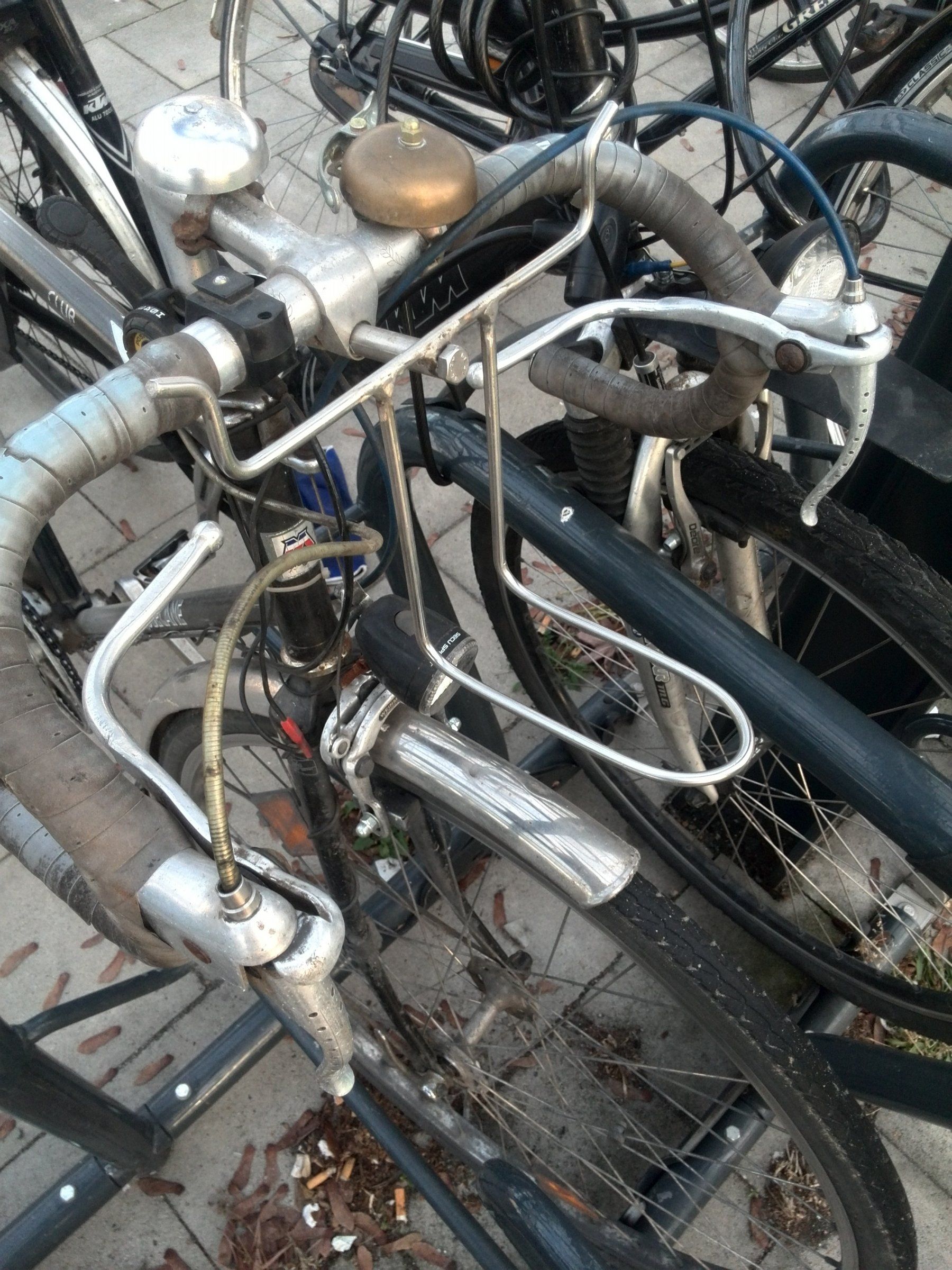

Was haltet Ihr von dieser Konstruktion

Hält die lange Vorbauklemmschraube diese Biegebelastung aus? Ohne Abstützung des Frontträgers unten sieht das für mich heikel aus, wenn eine Tasche z.B. auf Kopfsteinpflaster zu schwingen anfängt. Aber die Ingenieure unter uns können das sicher genauer beurteilen.
Das komplette Gewicht dreht an dem Stück Rohr was über der Schraube angelötet ist, dazu noch Vollmaterial wie das aussieht. Mehr als sehr leichtes Gepäck darf da wohl eher nicht drauf.
Sollte er zum Patent anmelden. Das ist wie gemacht, um einen Kindersitz raufzuschrauben...
