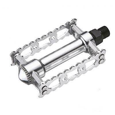

Ich hab an meinem Pendelrad Pedale in der Art, geht in Richtung Klassik ...
https://www.rosebikes.de/rose-sport...duct_shape=silber/schw.&article_size=Standardmit Haken und Nylonriemen, gibt es z.b. von Zéfal. Die Reflektoren hab ich ab. Vorne werden ander Stelle die Haken verschraubt, hinten verdecken sie die Einsteighilfe (diese kleine Nase).
Das hört sich erstmal sehr altmodisch an, aber die Dinger funktionieren tadellos, mit locker eingestellten Riemen passen auch Basketballschuhe oder dicke Winterschuhe bequem rein. Die Einsteigerei funktioniert sehr schnell sehr gut, kein Vergleich zu wirklich klassischen Hakenpedalen mit schmalen & harten Lederschuhen. Nach kurzer Zeit geht das blind, schnell und wie von alleine. Ohne eine seitliche Führung und der Möglichkeit, auch bei extrem lockerer Einstellung, vorne einen Anschlag zu haben und die Kurbel hochziehen zu können, z.b. beim Losfahren oder auch mal zur Unterstützung am Berg. Ich fahre sie auf kurzen Commuterstrecken, aber auch mal längere Strecken. Wenn es sportlicher zugehen soll ziehe ich die Riemen etwas strammer. Der Pedalkäfig sollte nicht sehr "zackig" sein, das verspricht zwar Grip, nervt aber wenn sie sich in weichere Sohlen eindrücken.

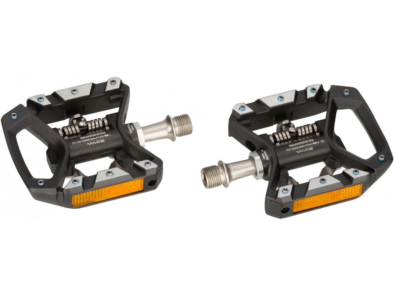

Mein Vorsclag:
Shimano PD-T8000 XT-Pedal (die Katzenaugen lassen sich leicht abbauen).
Begründung:
Gelagert für die Ewigkeit/einstellbar, dafür etwas teurer.
Die Plattformseite ist im Gegensatz zu vielen anderen leicht gewölbt und somit wirklich sehr griffig.
Das Wichtigste: Wenn die Lager nach ca. 300 KM etwas leichtgängiger geworden sind, stehen sie aufgrund ihres Schwerpunkts immer senkrecht. Plattformseite immer vorne, SPD-Seite immer hinten :D .
So läßt sich die gewünschte Seite intuitiv, ohne hin zu schauen, auswählen.
