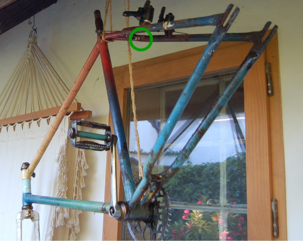

Anfang Oktober 2020 hatten mein Radl und ich einen unliebsamen Kontakt mit einem ungestümen Autofahrer, war recht heftig. Ein knappes Jahr lang ist das Radl Nähe Komposthaufen gelegen bis ich es endlich wieder angreifen und wenigstens auf die Schnelle konservieren konnte.

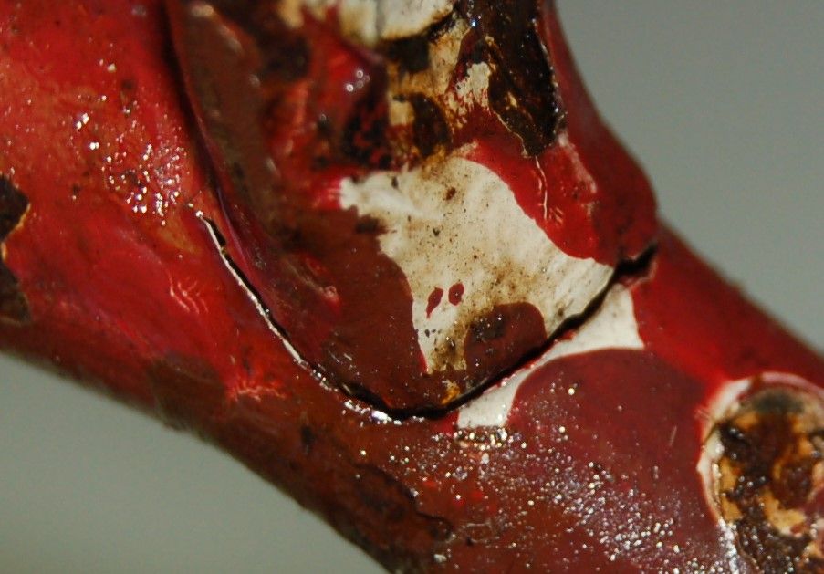

Heute komplett zerlegt, der Rahmen nebst Gabel sollen vermessen werden. Und dabei leider eine unschöne Entdeckung gemacht, definitiv ein Unfallschaden, siehe Bilder.
Frage nun an das Schwarmwissen: War's das dann? Oder kann das noch gerichtet werden? Einen alten Meister des Hartlötens könnte ich vielleicht noch mal dazu bringen sein Können zu beweisen, falls eine Rep. sinnvoll erscheint.

Sollte sich löten lassen. Aber der originale Lack is dann weg an der Stelle. Sehe ich das richtig, dass nur der Steg zwischen den Streben betroffen ist? Den könnte man evtl auch mit einem Brakebooster "überbrücken".
Ich glaube eher das der Schaden durch das Nachrüsten der Cantleverbremsen entstanden ist, diese Rahmen wahren da garnicht für ausgelegt, und original Lack ist da eh nicht mehr drauf.
Und dann auch noch Suntour Pedersen, oder täuschen mich meine trüben Augen?
Reparieren lässt sich aber fast alles, wenn man will...

@FSD : Kann durchaus sein dass der Schaden durch die Cantileverbremse generiert wurde, ABER: Ist dieses Rad seit 40 Jahren in meinem Besitz, die Cantileverbremse habe ich recht bald nach dem Fund anlöten lassen. Kleines Service jedes Jahr, alle gut drei Jahre großes Service. Spätestens dann wäre mir der Bruch aufgefallen. Zudem sind die Bruchstellen - wenn überhaupt - nur minimal angerostet.
Der Unfall war wirklich heftig - erst mal mit voller Wucht ans Auto dran geknallt und dann im hohen Bogen auf die Strasse geflogen. Vorderrad und Lenker haben das nicht überstanden und ich wage die Vermutung dass ein "moderneres" Rad komplett Schrott gewesen wäre.

Im Grunde kann man zu dem Rahmen nichts sagen, wenn nicht wenigstens an der Problemstelle der Lack ab ist. Vorher kann der alte Meister des Hartlötens doch auch nichts dazu sagen...

Ist denn der Rahmen ansonsten noch gerade etc? So ein Unfall macht sich ja meist auch an anderer Stelle bemerkbar.

Vermutlich hat sie die Lötung der Cantilever-Sockel besonders hart rangenommen.

Update: Heute den Rahmen vom Vermessen zurück bekommen - er ist gerade geblieben.
Und der Meister des Lötens wird das auch schaffen - nach dem Entlacken eine einfachere Übung, meint er.
