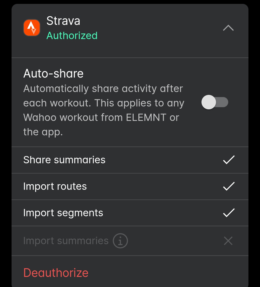

Hast du Strava Sync an? Mich wundert, dass die eine Quelle exakt die gleichen Daten wie meine Strava-Aktivität hat und auch als Wahoo Elemnt Roam 3 bezeichnet wird, genau wie bei Strava. Wirkt fast so, als würde da was von Strava zurückgesynct?
@thirdsun Tatsächlich konnte ich die Theorie bestätigen. Ich wurde heute auf Strava manuell zu einer Aktivität hinzugefügt und die ploppt jetzt auch in meiner Wahoo App auf. Ich schätze das gleiche passiert auch mit den Aktivitäten die von Wahoo zu Strava gesynct werden.
Hab mich jetzt nochmal mit Strava verbunden und explizit das Lesen der Strava Aktivitäten unterbunden. Mal gucken, ob sich da was ändert.
Ja, Strava Auto-Share habe ich aktiviert.
Es scheint sich dann offenbar um dieses Feature zu handeln: https://support.wahoofitness.com/hc...-Strava-activities-to-Wahoo-app-SYSTM-history
Allerdings sollten Uploads von Wahoo zu Strava explizit vom erneuten Import zu Wahoo ausgenommen sein. Aus dem Link:
  • Activities imported into your Wahoo account include those [1] recorded in Strava and [2] any uploaded to Strava from linked third party apps/devices.
    • Activities uploaded to Strava from Wahoo apps/cloud will not be re-imported.
    • Activities that appear as parallel recordings to ones recorded in a Wahoo app/on a Wahoo device will not be imported.
Letztendlich kann ich auch kein konkretes Problem mit dem Verhalten feststellen, aber verwirrend ist es schon.
