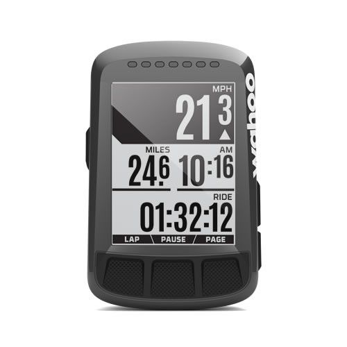

Die inverse Darstellung der Leistung geht wieder (ich hatte die Hoffnung schon aufgegeben)
Invertiert= weiĂź auf schwarz

Ah, interessant - stelle ich das irgendwo ein? Und warum will man das haben - damit das Feld sich deutlicher von den anderen absetzt?
Das Feld das man mit den LEDs koppelt wird invertiert dargestellt und ich mag das wir du vermutest einfach deshalb weil es sich optisch absetzt.
Der Sinn dahinter ist, dass man das wichtigste Feld sofort im Blick hat. Was einem wichtig ist, stellt man ĂĽber Zuweisung zu den LEDs ein.

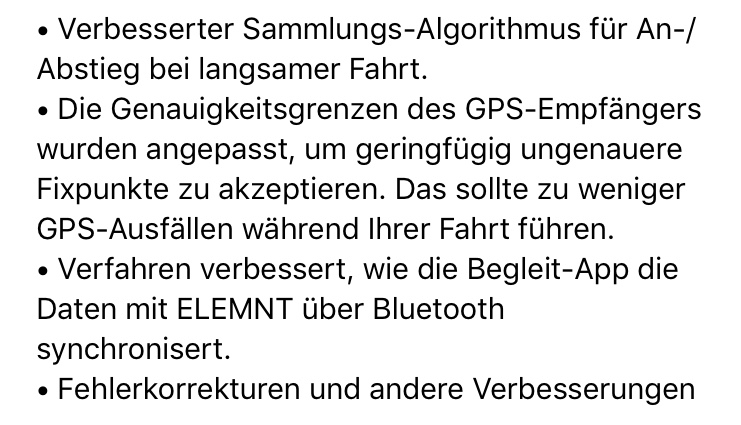

Irre ich mich oder gibt es noch keine offiziellen Release Notes? Bei dem Versionssprung mĂĽsste doch mehr als eine Inversanzeige rausgekommen sein.
Meine Hoffnung ist, dass es mal ein Update gibt um das zu trennen.
Du hast glaub ich den faschen zitiert, ich hab nicht danach gefragt.
Es gibt zwar noch keine Notes fĂĽr die Firmware, aber de facto sind die immer ident mit der App
Ok, das ist mir noch nicht aufgefallen. Danke. Jetzt gibt es auch etwas offizielles.
https://support.wahoofitness.com/hc/en-us/articles/115000410550-ELEMNT-BOLT-Software-Updates
ELEMNT WB09-1929 - 19 March, 2018
FIXED: Instantaneous power data field is inverted instead of 3 second avg power
FIXED: Pages reset on boot
FIXED: GPS dropping after 3-4 hours
FIXED: Time on BoltApp showing an hour behind for users in Turkey
FIXED: Center LED remaining lit during left turns
FIXED: No elevation added when riding slowly
FIXED: Planned workout graph disappearing after changing pages
FIXED: 'Watts/KG - lap', 'Watts/KG - workout ' showing as N/A
