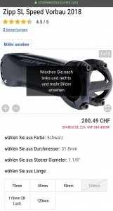

Danke für die Antwort, habe es vorher mit dem Mikrometer gemessen und finde den Durchmesser ebenfalls für ein Carbonrennrad merkwürdig.
Siehe Länge unten
Also wenn Du wirklich 200 CHF (in Worten: Zweihundert Schweizer Franken) für einen Vorbau ausgeben willst, würde ich Dir die Dienste des örtlichen Fachhändlers anempfehlen.
Es geht nicht um den Vorbau, ich meine nur die Beschreibung unten, aber trotzdem danke.
Bei schlechten Shops kommt es schonmal vor, dass sich komische Fehler einschleichen.
28Loch in Verbindung mit einem Vorbau ist unsinnig.
Dein anderes Problem mit 27,2mm für einen Ahead Vorbau bleibt.
Vorbaumaße bei der Klemmung sind in Zoll, 1", 1 1/8", 1 1/4" und 1 1/2"
da fällt 27,2 nicht darunter.
@hari99 Wenn Du wirklich eine Sinnvolle Antwort erwartest, schlage ich vor, Du fängst noch einmal von vorne an.
Welches BMC Modell hast Du denn? Welchen Vorbau fährst Du grade und was willst Du wirklich haben?
