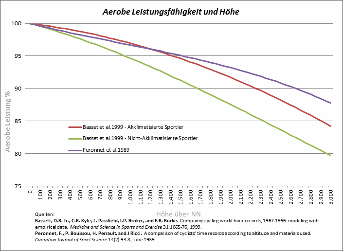

Zu den Effekten in der Höhe: Die Adaption an die Höhe dauert eine gewisse Weile, daher dauern Höhentrainingslager zumeist 2-3 Wochen, um größere Wirkungen zu erzielen. Es gibt zwar Hinweise darauf, dass man auch schon mit vergleichsweise kurzen Aufenthalten in der Höhe eine Adaption erreicht, kurz heißt hier aber trotzdem noch mehre Tage. (https://pubmed.ncbi.nlm.nih.gov/16874590/). Außerdem ist der Effekt dann auch nicht besonders groß, es kommt lediglich zu einer Verringerung der Leistungseinbuße, nicht aber zu einem vollständigen Ausgleich. Gelegentliche kurze Aufenthalte in der Höhe, z.B. beim Fahren von Pässen, reichen indes nicht aus, um sich an die Höhe zu gewöhnen, es gibt sogar Hinweise darauf, dass sie eher schaden und durch den zusätzlichen Stress, dem der Körper ausgesetzt ist und dessen Folgen z.B. fürs Blut sich kurzfristig negativ auf die Leistung (auch auf die auf Meereshöhe!) auswirken. Selbst mit erfolgreicher längerer Adaption bleibt die Leistung in der Höhe allerdings in der Regel unter dem Niveau auf Meereshöhe. Siehe dazu das bekannte Schaubild
