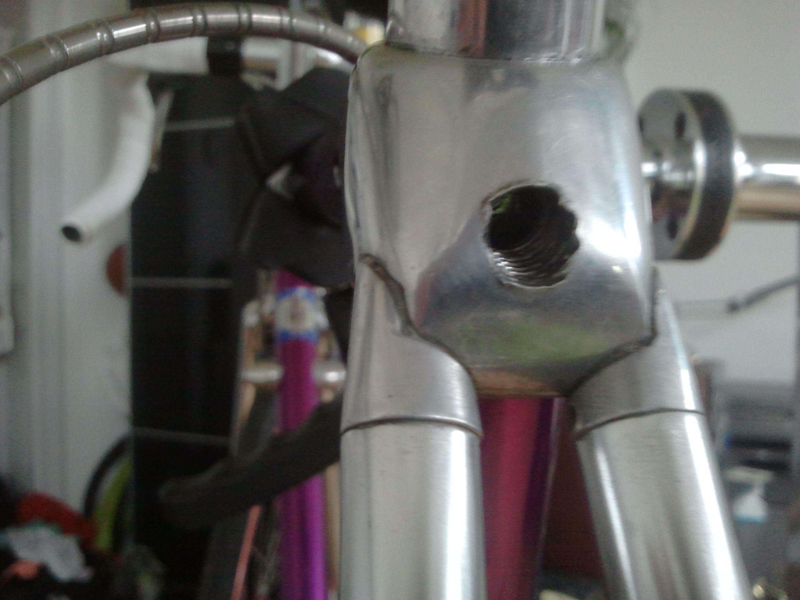

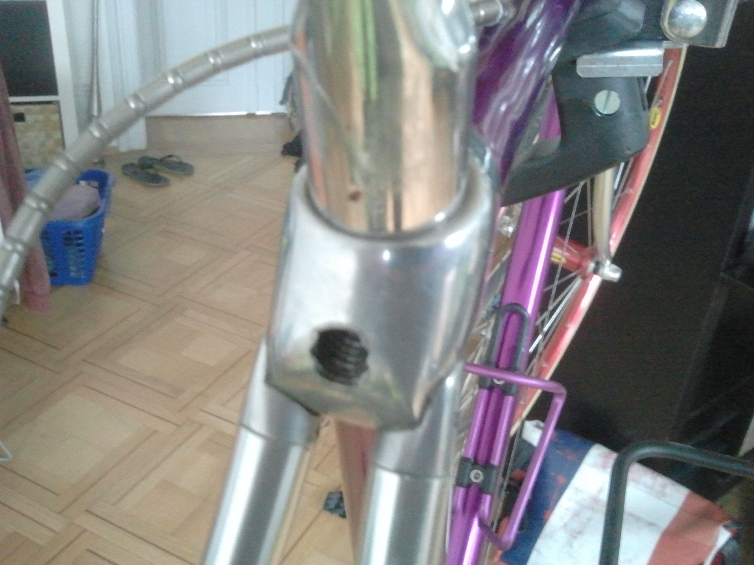

habe folgendes Problem, bei meinem Vitus klemmt die Sattelstütze bzw. lässt sich nicht verstellen. Ansich ist die Stange auch nicht über eine normale Klemmung justiert. Doch schaut selbst. Bin über jeden Tipp dankbar.
Ist ja schon die richtige Schraube...
Ich würd WD40 oder sowas reinsprühen - damit sich das irgendwie löst - und das Teil dann irgendwie erwärmen - durch die Ausdehnung könnte sich die Sattelstütze dann hoffentlich lösen.
Es gibt extra öle , die fürs lösen sind, die sind mit Petrolium versetzt, damit sie besser kriechen,... täglich nachölen und geduld..
Ist denn die originale Vitus- Sattelstütze montiert? Die Vitusrahmen verlangen anch einem besonders shmalem Sattelstützendurchmesser.
Möglicherweise wurde eine "Fremdstütze" montiert, die ein bis zwei Zehntel Millimeter zu dick ist. In dem, oder auch anderen Fall: Stütze in Schraubstock klemmen und Rahmen als Hebel benutzen.
Andere Möglichkeit: Die Stütze ist fest korrodiert. Da Alu bei Korrosion an Volumen zulegt, kann die Stütze so festgefressen sein, dass nur noch radikale Maßnahmen greifen: absägen, ausfräsen.......
enn die Stütze futsch ist, wiird es allerdings nicht ganz einfach einen Eratz zu bekommen. Vitus hatte recht außergwöhnliche Maße.
