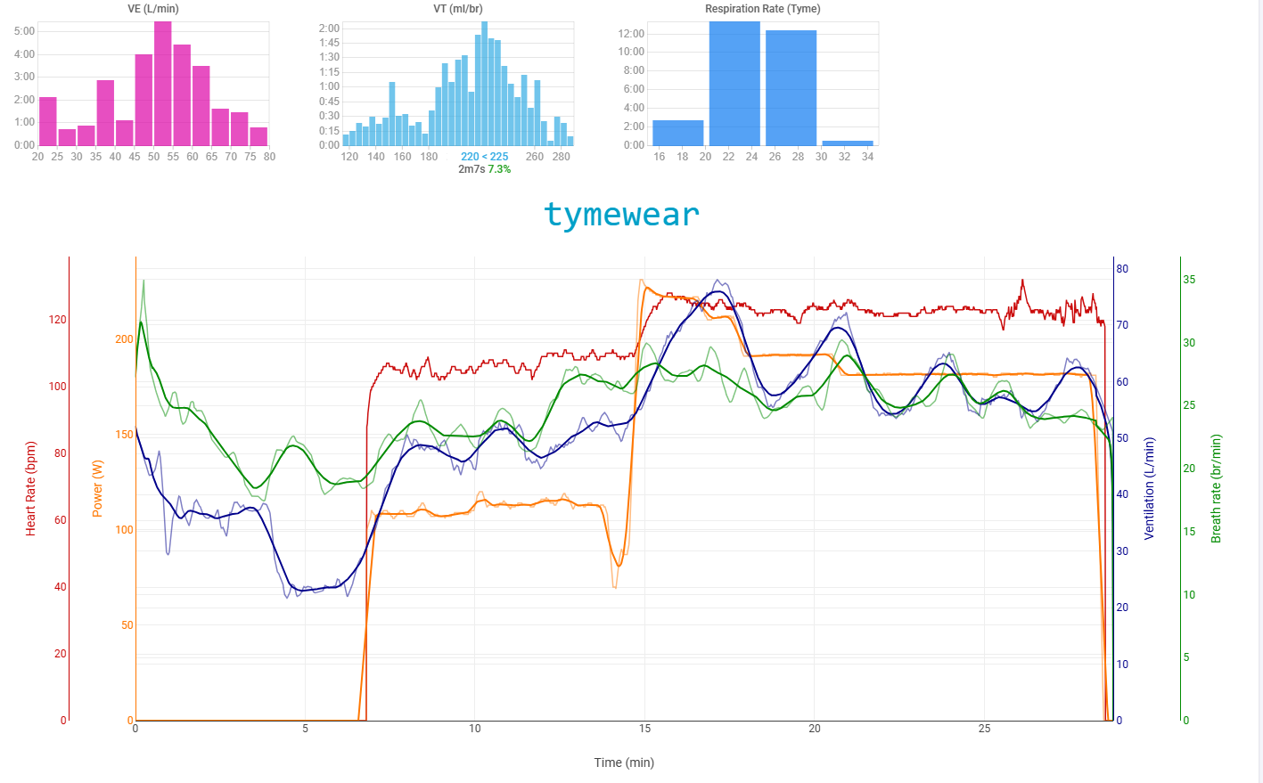

Funktionsweise. Dazu häng ich noch ein Beispiel an, das für mich zumindest zeigt: der Breathing-Sensor scheint grundsätzlich keinen Müll auszugeben.
  • Im Bild ist eine LIT-Einheit zu sehen, die ich gestern nach einem LT1-Test Hubschraubär'scher Prägung (7-Minuten Stufen mit 30W-Sprüngen) und einem VLmax-Test mit 20s allout gefahren bin.
  • Am Beginn der Einheit, 20m nach dem Allout, war mein Laktat noch bei 4,8 mmol/l. Laut LT1-Test ist der LT1 beica. 270W und 1,6 mmol/l (140 bpm), die VT1 gibt Tymewear bei 250W und 135 Puls an.
  • Am Beginn der Einheit war ich, dem Laktat nach, also eher an der Schwelle als am LT1.
  • Das sieht auch der VitalPro so. Das L2-Training habe ich mit knapp 230W begonnen. Da ist mir die VE (minute ventilation) aber sofort richtung BP (sweet spot) abgerauscht. Der ist bei mir laut Test bei einer VE von 76, der VT1 bei 61.
  • Die 230W haben sich auch so wie Sweetspot-Training angefühlt. Erst als ich auf 180W runtergeregelt habe, fiel die VE unter die VT1-Schwelle. Das Gefühl passt dann dazu. Laktat zu testen hab ich mir dann allerdings gespart. Irgendwann ist genug gestochen ...
Das ist natürlich nur ein erstes, bestenfalls anekdotisches Indiz, dass sich die Einhaltung der Schwellen mit dem Breathing-Sensor im Training live ganz gut überwachen lassen sollte.
Ob's was bringt? Naja, für eine mittelprächtige Hobbygurke ist das am Ende ja völlig egal. Hab halt Spaß am Zahlenschaukeln und scheine ein Werte-Voyeur zu sein.:p
Dass der Sensor sehr sensibel auf Bewegungen reagiert wie Schosch sagt, kann ich bestätigen. Da kann es sinnvoll sein, in Zukunft mit geglätteten Werten zu arbeiten. Muss ich austesten.
