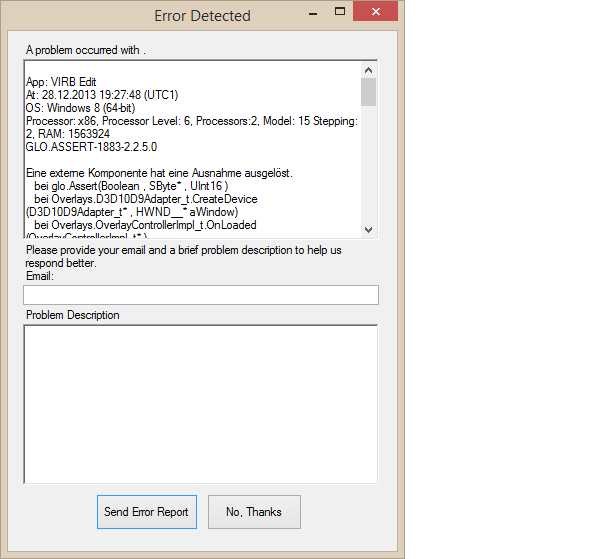

Durch Henrys Verweis auf einen aktuellen Garmin Virb Test bin ich auf die Garmin VirbEdit Software aufmerksam geworden.
Leider funktioniert diese auf meinem PC nicht, sondern schmiert mit einer Fehlermeldung, die zugleich an Garmin gesandt wurde, ab.

Gleich beim Starten erscheint eine Fehlermeldung und die VIRB Software schmiert ab. Ich vermute, dass mein Laptop Grafikseitig zu schwach ist. Falls es hilft, könnte ich die genaue Fehlermeldung posten. Habe im Moment leider nur Zugriff auf meinen Notebook.

Grafikkartentreiber 😉
Bei dir stürzt quasi die DirectX Runtime ab. Je nach Windows Version (u. Hardware) hättest du jetzt mehrere Lösungswege.
Als erstes jedenfalls mal den Treiber aktualisieren und das DirectX Setup erneut ausführen.

Danke, dann lag ich mit meiner Einschätzung ja gar nicht so falsch.
Ich werde mal schauen, ob ich für meinen Notebook einen aktuellen Treiber ausfindig machen kann. Ist halt so eine Intel-Notebook Grafikkarte, ich fürchte, das könnte ein Problem werden.

Habe jetzt einige Tage nach einem neuen Treiber für meinen Notebook im Netz gesucht, aber so wie es ausschaut, wird Intel die alte GMA945 Onboard Grafikkarte nicht mehr für Windows 8.x aufbohren.
Wie auch immer, habe Virb Edit jetzt auf meinem Desktop laufen und das funkt einigermassen. Bin jetzt aber doch bei Dashware gelandet, läuft runder und bietet zumindest derzeit mehr Möglichkeiten.

Würde mit angrenzender Wahrscheinlichkeit laufen.
Momentan hast du praktisch keinerlei HW Beschleunigung/Unterstützung. Das sagt auch der obige Fehler aus, beim anfordern des HW gestützten Overlays kam es zum Crash.
Das ganze wirkt sich auch auf Alltagsanwendungen aus.
Seit Win7 - also DDM v1.1 - wird ein Teil der GDI(+) Ops über die GPU gefahren. Das bringt, gerade bei schwacher HW (CPU), schon etwas.
Daher kommt mein 'macht kein Sinn'. Du verschenkst - deine eh schon rare - Leistung.
