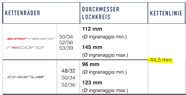

Die GRX hat ne Kettenlinie von 50mm, die Hope von 45. Sollte bei 1x aber kein Problem sein, oder? 🤔

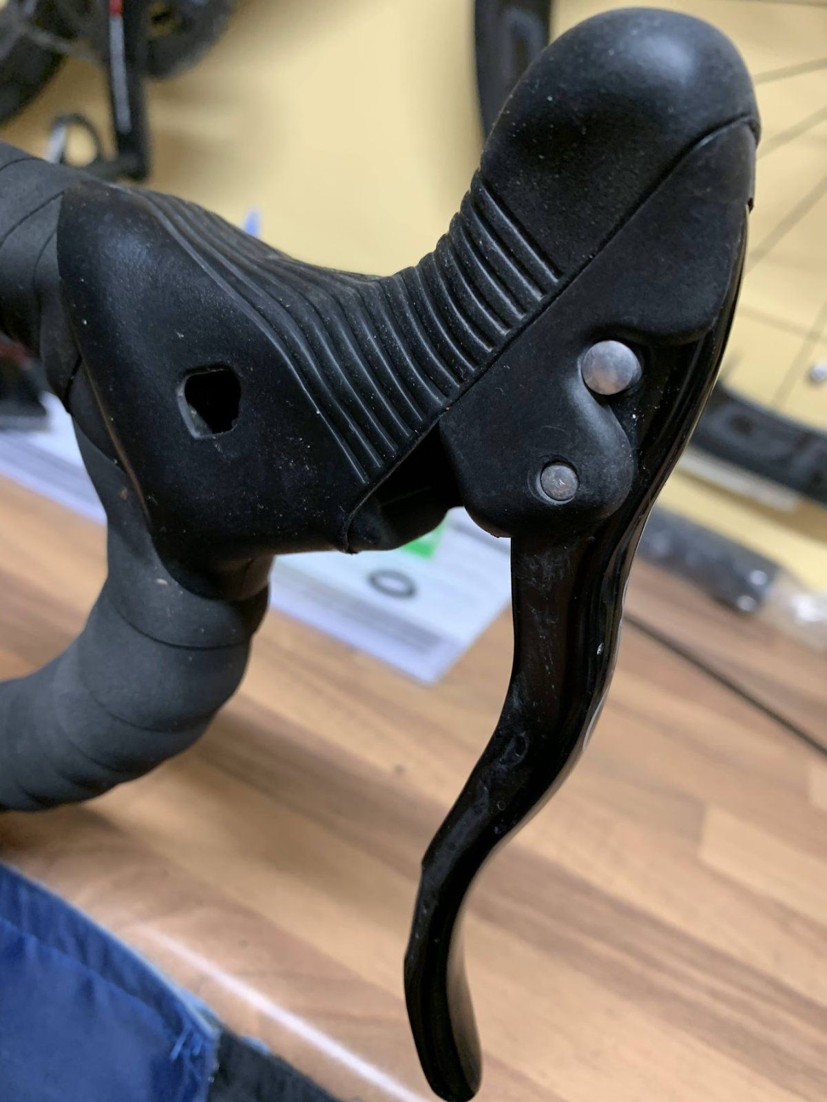

Ich habe an einem 10f Powershift Hebel (Hebelform 3. Generation "Gottesanbeter") den Schalter links entfernt. Ist von der Innenseite nicht wirklich hübsch. Ich würde heute den Schalthebel auch drinlassen.
die Abweichende Kettenlinie sollte kein Problem sein, die Bremsen ohnehin nicht.

Kannst du da nicht einen "Gummipröppel" (Kappe f. Inbusschraube o.ä.) unter dem Griffgummi in den Griffkörper einstecken oder so? Dann klafft da zumindest kein Loch mehr.
würde nur im Gummi hängen. Darunter ist nix mehr.
Ich denke, ich spritze das von innen mit dunklem Silikon aus, auch als Dreckschutz.
