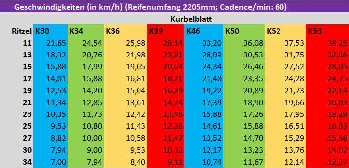

Mit einem klassischen 40-622 Reifen (Umfang: ca. 2205mm) und einer angenommenen Kadenz von 60 Tritten/Minute komme ich auf folgende Geschwindigkeitswerte:
Kann ich daraus schließen, dass mir bei einer 46/30-Kurbel sozusagen "nur" der letzte Gang verglichen mit einer 50/34, 52/36 oder 53/39 Kurbel fehlt?
Präziser:
Wenn ich bei einer 46/30-Kurbel vorne auf dem 46er Blatt und hinten auf dem kleinsten Ritzel (11 Zähne) bin, komme ich bei etwa 33 km/h raus, was immerhin schneller als der zweitschnellste Gang in den größeren Kurbeln ist.
To make a long story short:
Ein Wechsel von einer klassischen 46/30 Gravel Bike Kurbel auf eine Kompakt- oder Semi-Kompaktkurbel gibt mir "nur" einen höheren Gang. Ist das soweit richtig?
Ja.
Präziser:
Ja und nein.
  • Ja, es gibt einen zusätzlichen Gang.
  • Nein, es verschieben sich die Anschlüsse/Blattwechsel und die Ritzellage. So kannst du z. B. mit einem 46er Kettenblatt grösstenteils darauf fahren, bei 52-36 eierst du dann häufig auf dem 36er - dem Rettungsring - durch die Lande oder gross-gross. (Sinnvollerweise sind Kettenblatt und Kassette so abgestimmt, dass der meistgefahrene Bereich auf dem grossen Kettenblatt in der Mitte der Kassette liegt.)

In der Grafik sind schon paar Annahmen getroffen worden, die nicht ganz realitätsnah sind:
2er Sprünge ab dem ersten Ritzel bei 11/34 Kassette, würde mich überraschen, wenn es so eine wirklich gibt.
60er TF. Wenn der schwerste Gang ins Spiel kommt, kann man wesentlich höhere Frequenz annehmen.

Größere Kettenblätter bringen mehr als nur einen Gang. Es ist die Frage in welchem Kassettenbereich man sich bei welchem Tempo bewegt. Je nach Kassette gibt es einen Bereich, wo die Ritzel größer werden ohne dass die Zahnsprünge schon größer geworden sind. In dem Bereich sind die Sprünge prozentuell geringer. Normalerweise würde man sich wünschen in dem Bereich der Kassette zu sein, wenn es richtig zur Sache geht. Ich bin am Ende bei 52/36 am Rennrad gelandet. Bei schnellen Runden, vor allem bei höheren Beteiligung, hat sich die Kombi für mich als beste erwiesen. Aber häufig genug sind auch ausreichend viele falsche Mitfahrer dabei, sodass eine 4 oder 5 vorne bei der Geschwindigkeit über längere Zeiträume zu sehen ist.

Ich hab 50\34 am Rennrad und war auch am überlegen 46/30 für ein Gravel zu nehmen, hinten mit 11-34.
Mit 34/34 bin ich diesen Sommer in den Alpen auf Schotter ziemlich verreckt.
Ritzelrechner sagt es fehlt einem ein halber Gang.. Das 12er Ritzel gibt's bei der 34er Kasette nicht.
Bin dann mal bewusst mit dem Rennrad ne Runde gefahren. 50-11 hab ich so gut wie nie geschaltet, eher eine höhere Trittfrequenz fahre ich eh.
Ja, bei einer schönen steilen Abfahrt da würde es mir fehlen... Aber ehrlich gesagt... Irgendwann höre ich da eh auf zu treten und mache mich einfach klein.
