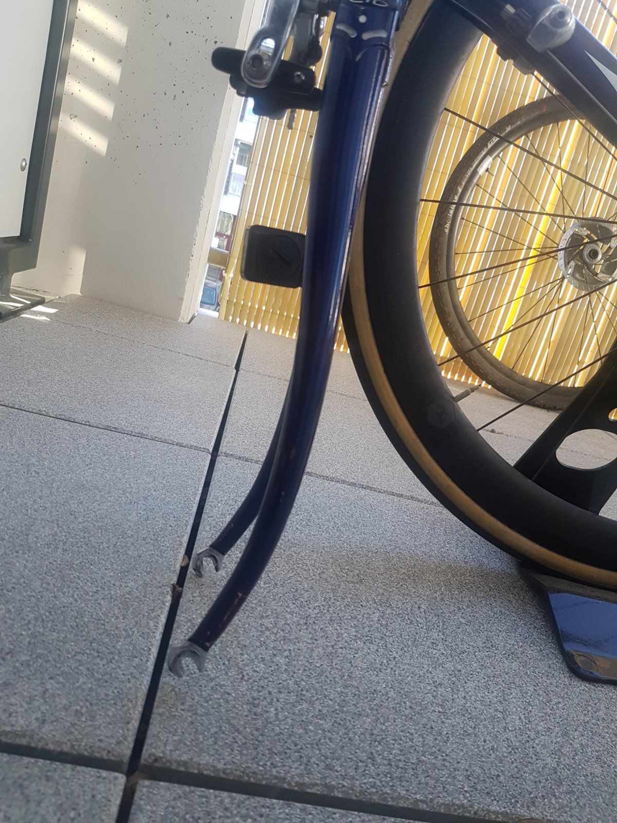

bei meinem Sturz vor gut 5 Wochen hat nicht nur mein Schlüsselbein gelitten, sondern auch die Gabel meines Merckx Corsa Extra.
Zum Unfallhergang: Die Auslösestärke der Pedale war zu gering, und im Sprint bin ich abgerutscht, dann ist (vermutlich, es ging sehr schnell) der Fuß ins Vorderrad, wo er 7 Speichen zerteilt hat. Durch das Stocken hat es mich dann unsanft über den lenker geworfen - aber eben auch die Gabel verbogen. Das Bild gibt es so mäßig her, der Linke Holm ist aber schon nach hinten gebogen.
Nun die Frage: Lässt sich sowas reparieren? Ich meine nicht unbedingt nur gerade biegen, ich würde das ganze auch professioneller machen lassen, wenn es da eine Möglichkeit gibt. Kennt sich da jemand mit aus?

Die wichtigste Frage ist doch:
Ist der Rahmen mit Sicherheit von der Stauchung unberührt? Mach bitte einmal Tageslichtbilder des Rahmen mit dem Fokus auf beide Steuerrohrmuffen.
Gabeln lassen sich nicht reparieren.

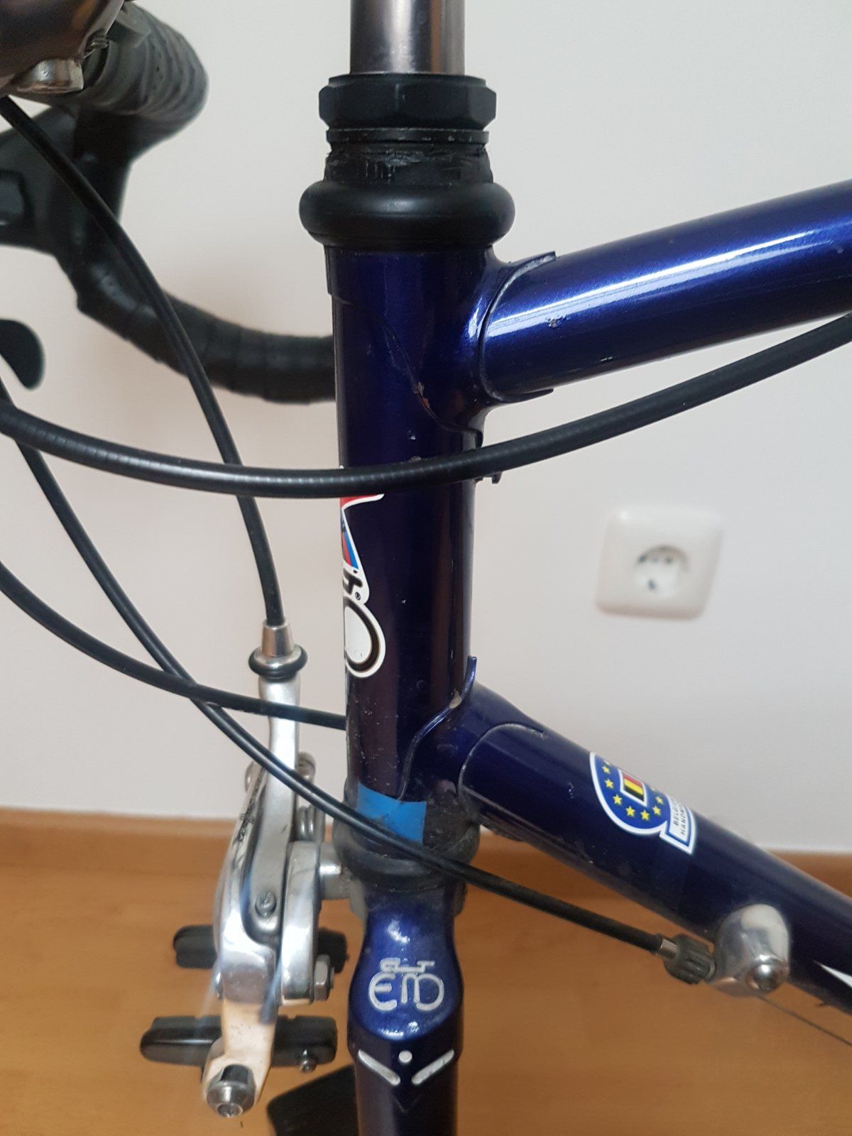

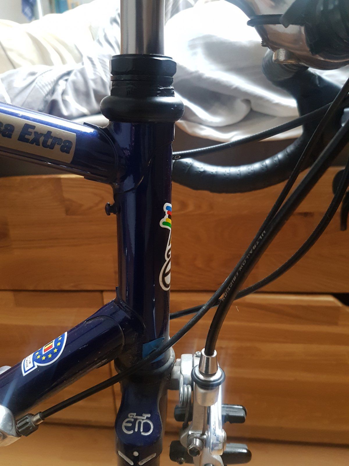

Anbei schonmal die Bilder von der Steuerrohrmuffen. Jemand mit Argusaugen hier? Ich erkenne nichts falsches...
