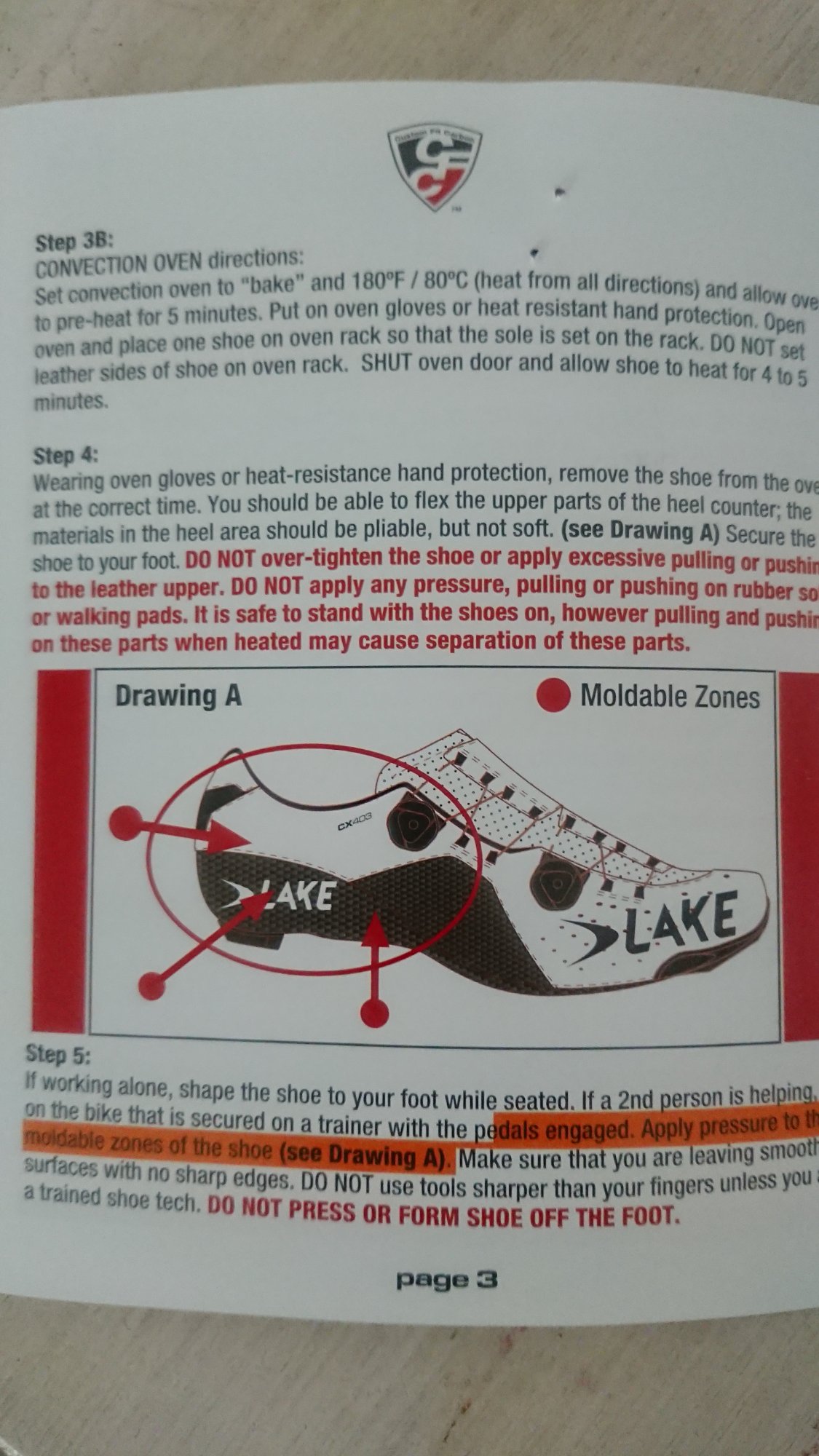

Lake 403 fährt meine Freundin, den haben wir auch gebacken. Da hat sich vorne nix bewegt. Soweit ich mich erinnere ist vorne verformen in der Anleitung auch nicht vorgesehen.

Hab grade die Anleitung vom 403er lake meiner Freundin in die Finger bekommen beim aufräumen. Die sind alle in den selben Zonen verformbar. Nix vorne.

Bei mir sind Schuhe an der Ferse traditionell zu weit und weiter vorne zu schmal. Völlig unabhängig von der Sohle, die man eh nicht verformt. Also warm machen, Einlage reinlegen (aber nicht mit im Ofen erwärmen würde ich mal sagen) vorsichtig schließen und da wo zu weit ist bissl zusammendrücken, da wo zu eng ist dehnt er sich quasi von selbst. Warten Bis kalt und gut. In der Lake Anleitung ist Level 2 den Schuh auf der Rolle in Fahrposition anformen (siehe oben in der Anleitung). Hab ich noch nie gemacht.
