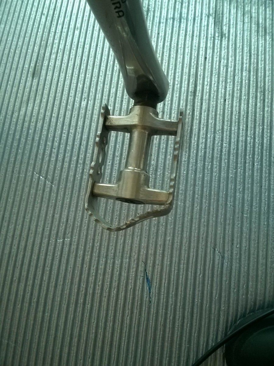

Guten Tag,
habe mir vor nicht allzulanger Zeit ein gebrauchtes Rennrad gekauft mit Mmn. guter, aber ziemlich alter Ausstattung.
Bin heute um ne scharfe Kurve gefahren, seitlich etwas runter und habe dabei das Pedal volle breitseite beim treten in den Boden gerammt. Den Rest könnt ihr euch denken :E
Ergebnis: Starke 8 hinten, leichte acht vorne, evtl. Vorbau beschädigt? S. Bilder
Der Lenker war komplett anders gedreht als das Vorderrad, konnte ich aber einfach wieder gerade "schieben" genauso wie den Bremshebel vorne
Konnte weitere Beschädigungen erstmal nicht feststellen
Die Felge ist eine Mavic Ma2 die es nicht mehr zu kaufen gibt. Auf der Felge steht dazu noch 1x 1/4 630, was denke ich mal die Größe ist. Narbe hinten ist/war eine Shimano 105 mit 7 Gängen. Ganze Rad läuft mit einer Rahmenschaltung, falls das wichtig sein sollte.

Die acht vorne ist nur minimal und ich denke ich könnte das wieder geradebiegen.
Die Pedale werden erstmal so weiterfunktionieren müssen.
Den Bremshebel werde ich vll. etwas abschleifen um mich nicht zu verletzen und irgendwann wenn ich das Geld dafür habe ersetzen.

Wegen Ersatz / Reparatur beschädigter Bauteile würde ich mal ein Forum höher bei den Klassikern schauen/fragen.
Es gibt immer noch neue Aero-Bremshebel von Shimano: BL-R400. Entsprechen wohl den alten 105ern aber über das Finish gibt es nichts zu meckern.
Von Mavic gibt es ähnlich noch die einfachere Open Elite oder die bessere Open Pro. Moderner und nicht mehr so klassisch DT Swiss R460 falls die Lochzahlen passen, ganz teures Zeug gibt es dann noch von H+SON. Läuft aber so oder so auf Neubau eines Laufrades, ggf. mit Weiterverwendung der Nabe, hinaus.
Was mir nicht so gefällt ist die Sache mit dem Vorbau. Ahead-Vorbauten sollten sich nicht einfach so drehen lassen, der Lenker darin auch nicht. Wir möchten ja nicht dass das während der Fahrt passiert... kann aber in diesem Fall auch am Adapter auf den Ahead-Vorbau liegen. Wäre das meins würde ich das zumindest alles mal zerlegen, prüfen, alles neu anziehen.
Dann wickle auch mal das Lenkerband ab und kontrolliere, ob am Lenker im Bereich der Bremshebelbefestigung keine Kerben oder Riefen sind. Falls ja, Lenker ersetzen.
Den Vorbau kann nur ein Volldepp da dran gezimmert haben. Vielleicht solltest du das Rad mal einem Fachmann zur Inspektion geben, nicht dass da noch mehr solcher lebensgefährlicher Murks versteckt ist.
