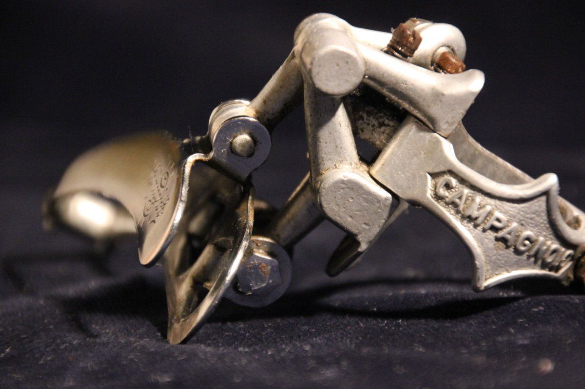

Hallo ihr lieben,
ich hab mal eine (hoffentlich) schnell zu beantwortende frage. Ich habe ein altes Peugeot Rad ich glaube Bj 84. An dem neue Campa Komponenten montiert waren. Besonders der Umwerfer hat mich gestört da die Schelle nicht zum Rahmendurchmesser gepasst hat und mittels einen Abstandhalters montiert wurde.
Nun würde ich gerne alte Komponenten montieren und bin hier auf ein Problem gestoßen. Unter der Schelle befand sich ein Sockel, der nun verhindert das der Umwerfer den ich montieren möchte passt. Kann ich den Sockel irgendwie entfernen? und Hält dann der umwerfen einfach nur durch die schelle? Oder kann ich meine Idee gleich aufgeben?
Danke im voraus

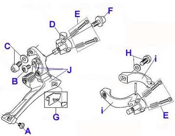

Also Campa Umwerfer kann man leicht von Schelle auf Anlötversion umbauen. Die Schraube D lösen und schon kannst du den Teil mit der Schelle ablösen und gegen ein Spenderteil von einem anderen UW für Anlötversion tauschen. Bei den niedrigeren Gruppen ist keine Schraube sondern ein Sicherungsring verwendet worden Was aber für so einen Umbau egal ist. Bei deinem Bild fehlt jetzt aber der Sockel und ich vermute an dieses Gewinde bekommst du die üblichen Gipiemme oder Simplex Teile und keines der gezeigten Campa.
Also eher so einen.
Das hatte ich vermutet. Du hast einen Rahmen mit spezieller Umwerferbefestigung - M5 Gewinde statt Schelle bzw. üblichem Anlötteil.
Heute noch einen anderen, passenden Umwerfer aufzutreiben wird nicht einfach.
Daher am Besten den Original Umwerfer wieder montieren. Alternativ ließe sich auch ein Umwerfer mit größerer Schelle und entsprechender Unterlage montieren, ist aber Gebastel. Das Einlötteil kann man auch wegschleifen, würde ich aber nicht tun.
Das wär der Umwerfer den ich montieren wollte... würde von der schelle her auch genau ans Rohr passen... Den orginalumwerfer der mal wann dran war gibts wohl nicht mehr :(
Für die Verwendung deines Schellenumwerfers könntest du die Öse am Rahmen planschleifen. Dann kannst du die Schelle so platzieren dass der Umwerfer richtig zur Kurbel steht ohne dass die Öse stört..
