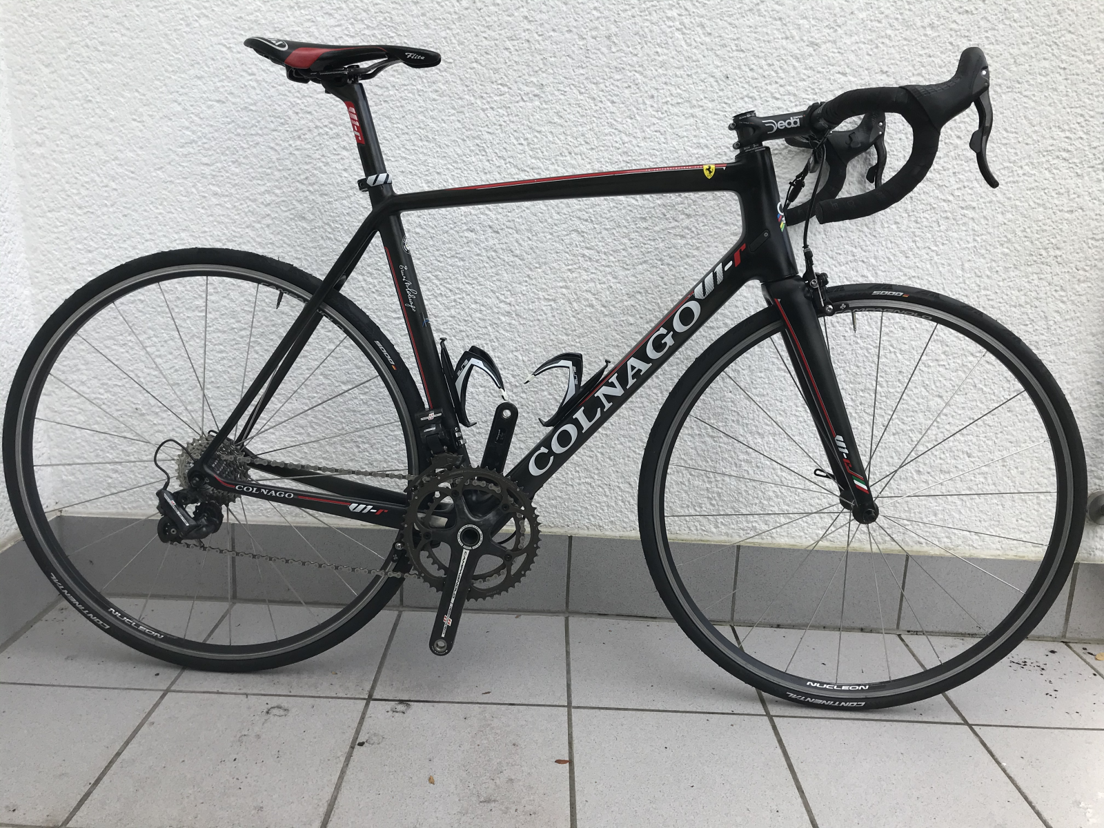

hallo,
ich fahre seit einiger zeit ein – gebraucht erworbenes – colnago v1-r mit campa record (ct-kurbel super record) eps 11-fach, innenliegender akku und interface.
nun möchte ich gerne auf 12-fach umrüsten, komme aber trotz wiederholter internet-recherche nicht wirklich dahinter,
a) ob diese umrüstung technisch machbar ist,
b) ob die 11-fach super record-kurbel mit 12-fach kompatibel ist,
c) welche teile ich auf jeden fall umrüsten muss.
wer weiß mir da mit rat zu helfen?
freue mich auf konstruktive beiträge.
herbert
foto vor umrüstung auf ct-kurbel super record
