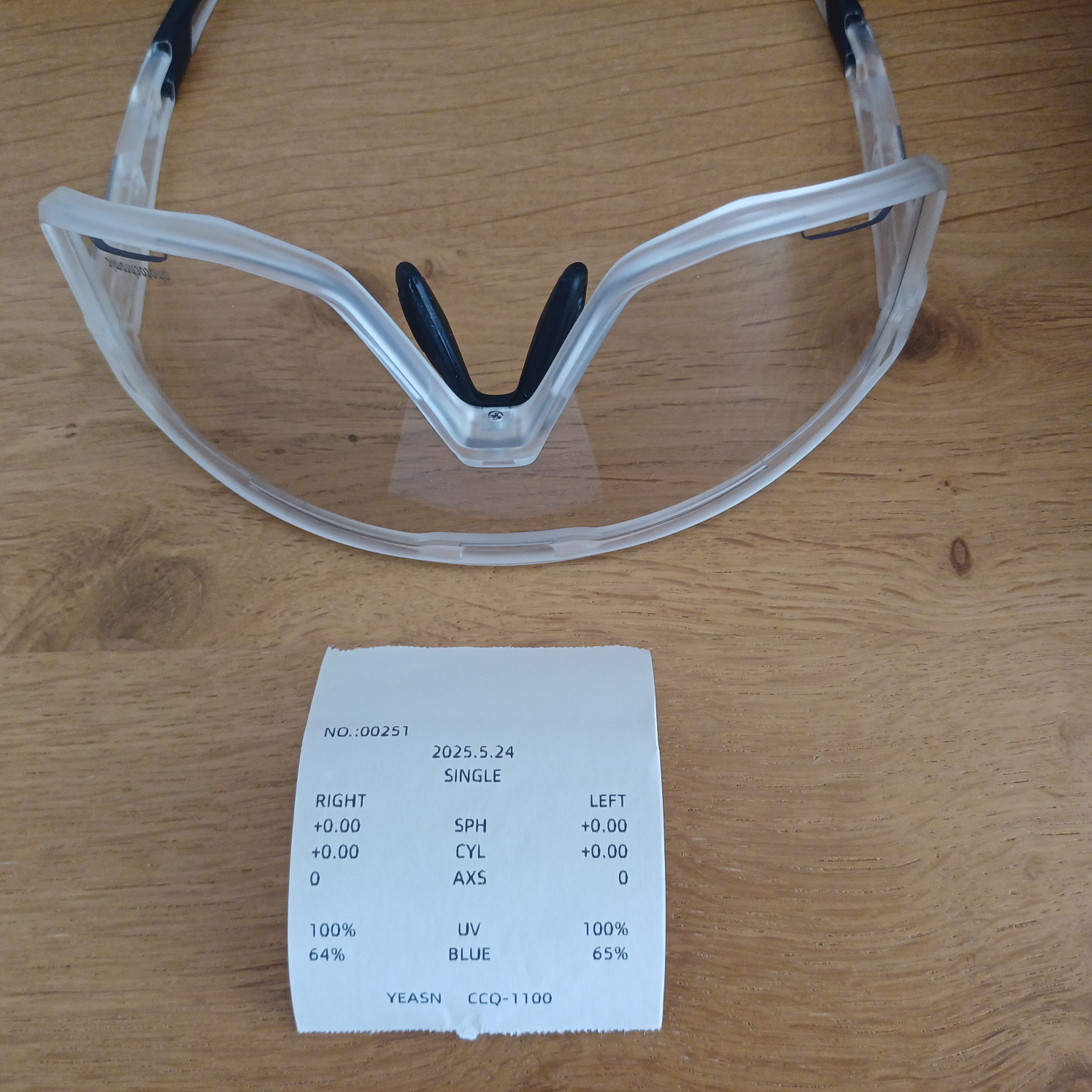

Hier das Ergebnis beim Optiker von der Kapvoe Brille. Beide Seiten 100% UV Lichtschutz und 65% Blaufilter.
🤣🤣🤣 OMG .
Damit brechen gerade Welten zusammen.
Danke dir für die Bestätigung👍👍👍
Ich finde die generelle Skepsis aber schon gut. Dort wird einfach zuviel gefälschtes oder minderwertiges Zeug bei Ali und Co angeboten und der Gesundheit zuliebe (man hat nur ein Augenlicht) sollte man schon vorsichtig sein. Da hat jeder mein volles Verständnis. Vertrauen ist gut, Kontrolle ist besser. Bei den Carbonteilen direkt aus China hat der eine oder andere schließlich auch schon Schiffbruch erlitten.
Es wäre schön, wenn Andere mit ihrem Brillenmodell (es gibt unterschiedliche Varianten und Glasfarben) ebenfalls dem Optiker mal einen 1 Minuten Besuch abstatten und freundlich bitten, die Brille unters Messgerät zu legen. Es ist kostenlos und hilft hier im Forum bei der Entscheidungsfindung. Etwas für die Allgemeinheit tun ist ne gute Sache. Nicht immer nur nehmen, auch mal zurückgeben.
