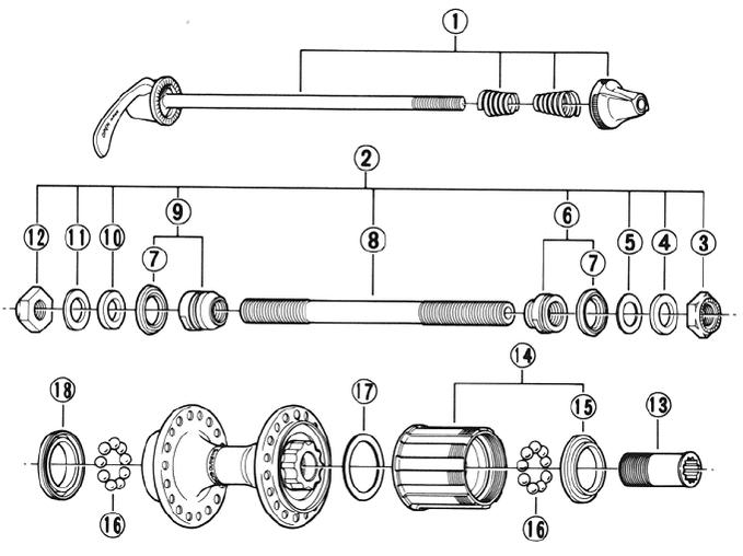

Guckst Du hier:
AW: Umbau von 7fach auf 8fach
Ich bin wohl blind,
oder wo hast du es her?
Könnte ich wohl nur die Nr 14 austauschen?
Welche Nabe hast Du denn zur Zeit drauf...? Den Rotor kannst Du, wenn die Nabe es zuläßt, einzeln tauschen....;)
Die FH-64xx waren weitgehend gleich. Rotor kannste leicht wechseln... Achse raus, 10er Inbus und ab issa :p
http://fotos.rennrad-news.de/p/57760
Der 7x-Rotor war kürzer als 8x ff., deshalb war auch die "Hinterbauerweiterung" von 126 auf 130 mm nötig. Bei der alten 7x Nabe kann man dann die Achse umspacern, so dass das auch in den ungeweiteten Hinterbau passen wird - meistens :cool:
http://arnowelzel.de/wiki/de/fahrrad/sheldonbrown/k7 ganz unten, vorletzter Abschnitt...
