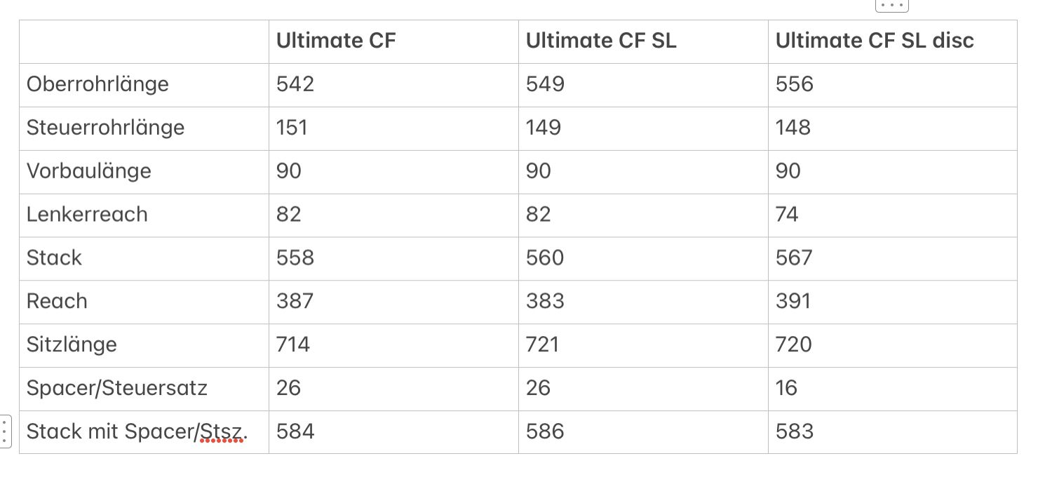

Ich 177cm mit 81cm Schritt habe das alte CF SL in M und auch den Vorgänger in 54. Beide mit 10mm kürzerem Vorbau. Beides in Koblenz bei Canyon so ausgemessen. Beim aktuellen wäre ich zwischen S und M. Also sagte man mir, S mit allen Spacern und 10mm mehr Vorbau oder M ohne Spacer und 10mm kürzerem Vorbau. Lenkerbreite alle bei 420mm. Aber die aktuellen Lenker haben weniger Reach (82 zu 74). So war die Sitzlänge (Oberrohr+Vorbau+Lenkerreach) immer relativ ähnlich. Deswegen würde ich M kaufen.
Hier mal mit S in der letzten Spalte für meine Größe. Alles ziemlich ähnlich nur bei S dann 28mm mehr Sattelstützenauszug und Spacerturm.

Also ich habe 6cm Überhöhung. Bei den Maßen in der zweiten Spalte meiner Tabelle oben. Größe M.
Sollte für alle anderen Spalten fast gleich sein, da die Tretlagerhöhe immer gleich ist.
Ich könnte beim neuen CF SL in M dann nicht mehr eine größere Überhöhung konfigurieren, weil keine Spacer mehr. Da müsste man dann einen Vorbau mit mehr minus Winkel nehmen. Bei Größe S könnte ich noch 2cm runter oder 1cm rauf (weil max. 3cm glaube ich).
