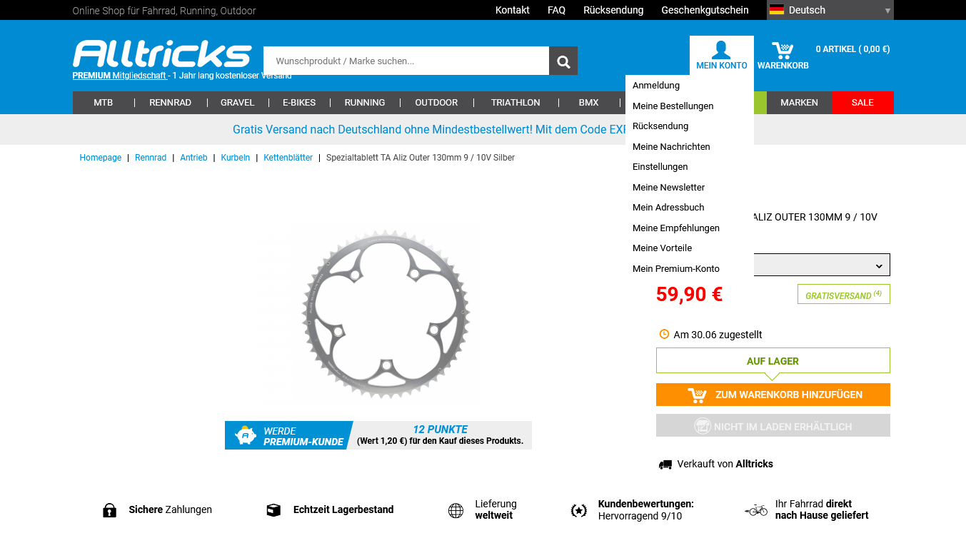

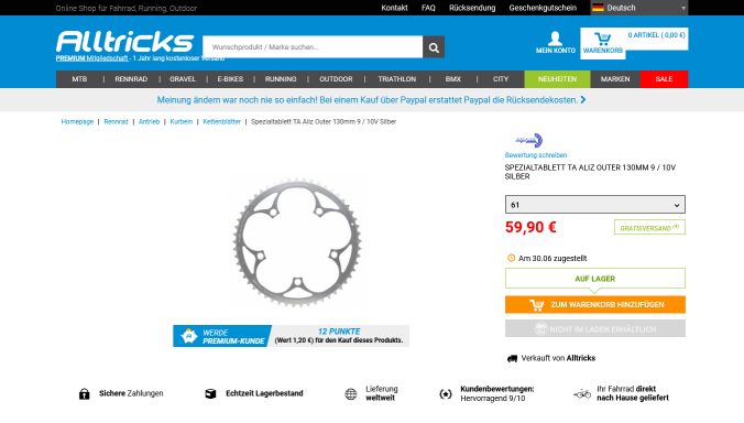

Um zu verhindern daß SebK permanent ins Leere tritt könnten folgendes Bauteil hilfreich sein:
in Verbindung mit dem hier
sollte das eigentlich gelingen !!

Von Shimano selber gibt es nichts was in Frage kommt. Ich hatte gehofft hier sind Leute unterwegs die sich mit dem Thema befasst haben. Auf den Alltricks screenshots sehe ich nur Varianten für 5 Loch. Also neue Kurbel(?) und das 60er von Specialites ala TA Kettenblatt Alize.
Wahrsheinlich brauch is etwas aus Kleinserienproduktion und da weis ich eben nicht wie ich das finden soll. 60T Kettenblatt googeln ist jedenfalls nicht hilfreich.
