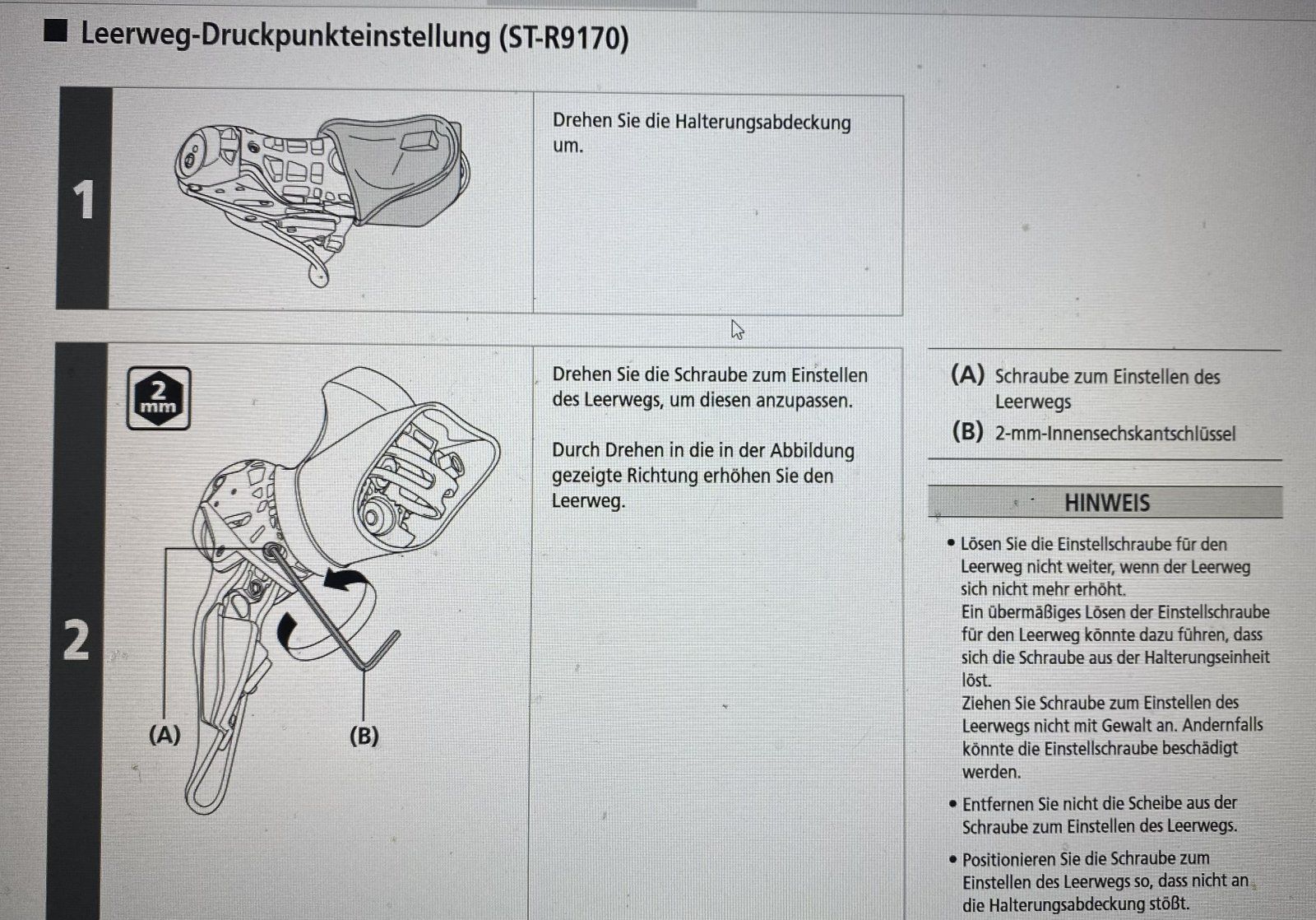

Ich hatte da gestern noch das folgende bei Shimano zu gefunden, konnte es aber noch nicht ausprobieren. So richtig vorstellen kann ich mir auch nicht, dass das die Lösung ist, aber Leerweg hört sich erstmal gut an….
