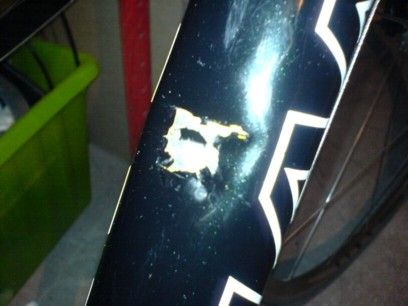

bei mir die gewindebuchse im rahmen.
mit der zeit hat es mir das alu ausenrum schon eingerissen.die superleichten titanschrauben sind auch gleich rund gegangen, musste sie rausbohren.
ist das schon jemanden von euch auch passiert?
warscheinlich kann ich den rahmen wegschmeissen!super

Kannst Du mal ein Foto vom Schaden machen?

ich versuche mal nacher ein bild davon reinzustellen.
eine passende gewindehülse hab ich schon der einbau ist auch kein problem jedoch hab ich nun einen 1,5 cm langen riss im unterrohr der von der ausgerissenen gewindehülse nach rechts wanderte.
da mein giant tcr rahmen koniefirierte rohre hat,ist das alu am flaschenhalter ntürlich am dünnsten.der rahmen wiegt ohne gabel 990gr.also da ist nicht so viel material dran.

so siehts aus......

Sorry, aber diesen Hackepeter bekommt man nicht durch sachgerechte Handhabung. Soweit ich das auf dem schlechten Foto erkennen kann ist das Rohr regelrecht zerknittert...

das Problem hatte ich mit meinem CheckerPig Alu-Rahmen und den Tune-Flaschenhaltern auch - hab aus Sicherheitsgründen Rahmen und Flaschenhalter gewechselt :(
durch den fehlenden Steg zwischen den Befestigungslöchern ist der Flaschenhalter zu beweglich und ein 3-fach konifizierter Rahmen ist an den Befestigungsstellen ziemlich dünn

wenn die schraube so fes tverklebt ist und die gewindebüchse aussen schon risse am alu verursacht hat,muss man halt auch mal etwas grober werden.
normaler weise sollte man diese superleichten dinger nicht an superleichten rahmen montieren dann passiert auch nichts.ausser man fährt mit seinem rad nur 1000km im jahr dann passiert auch nichts.
ging leider nicht gut aus
