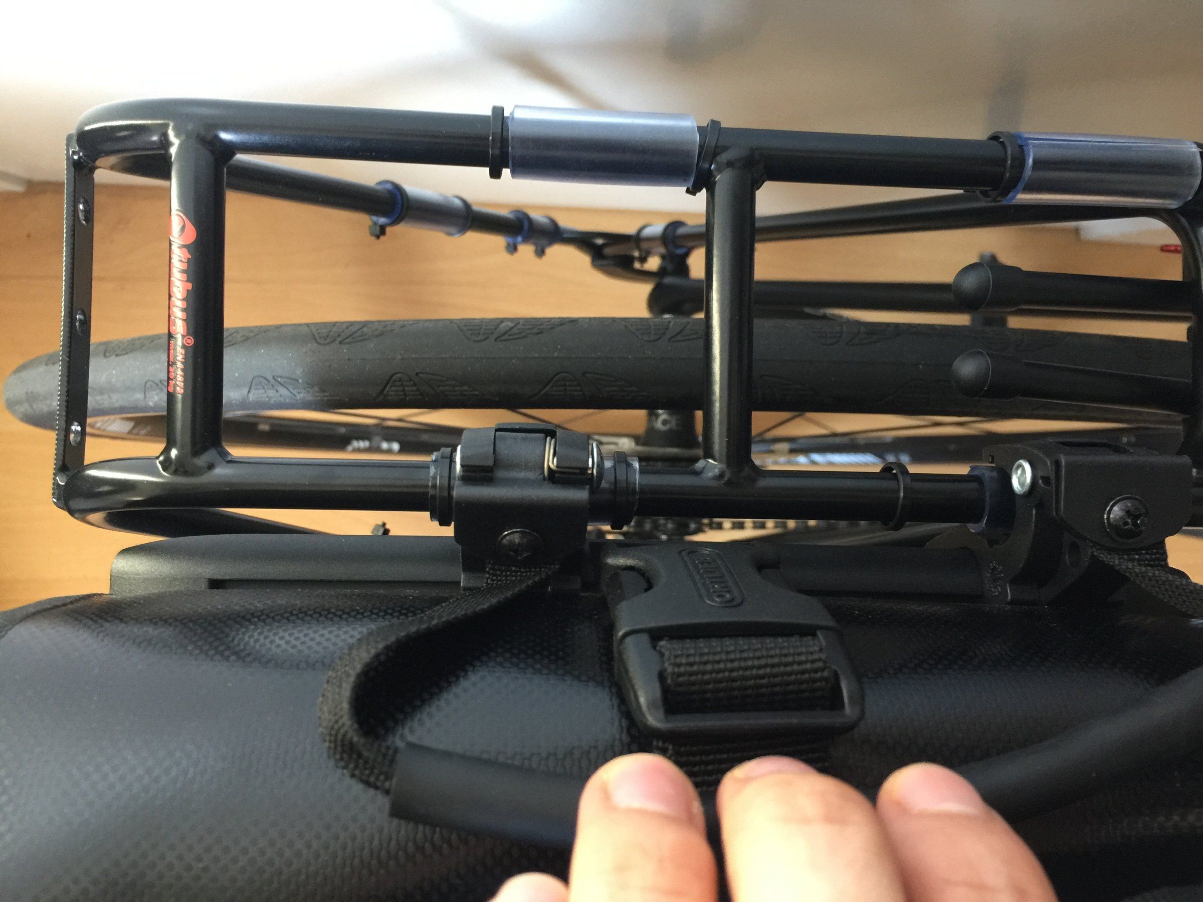

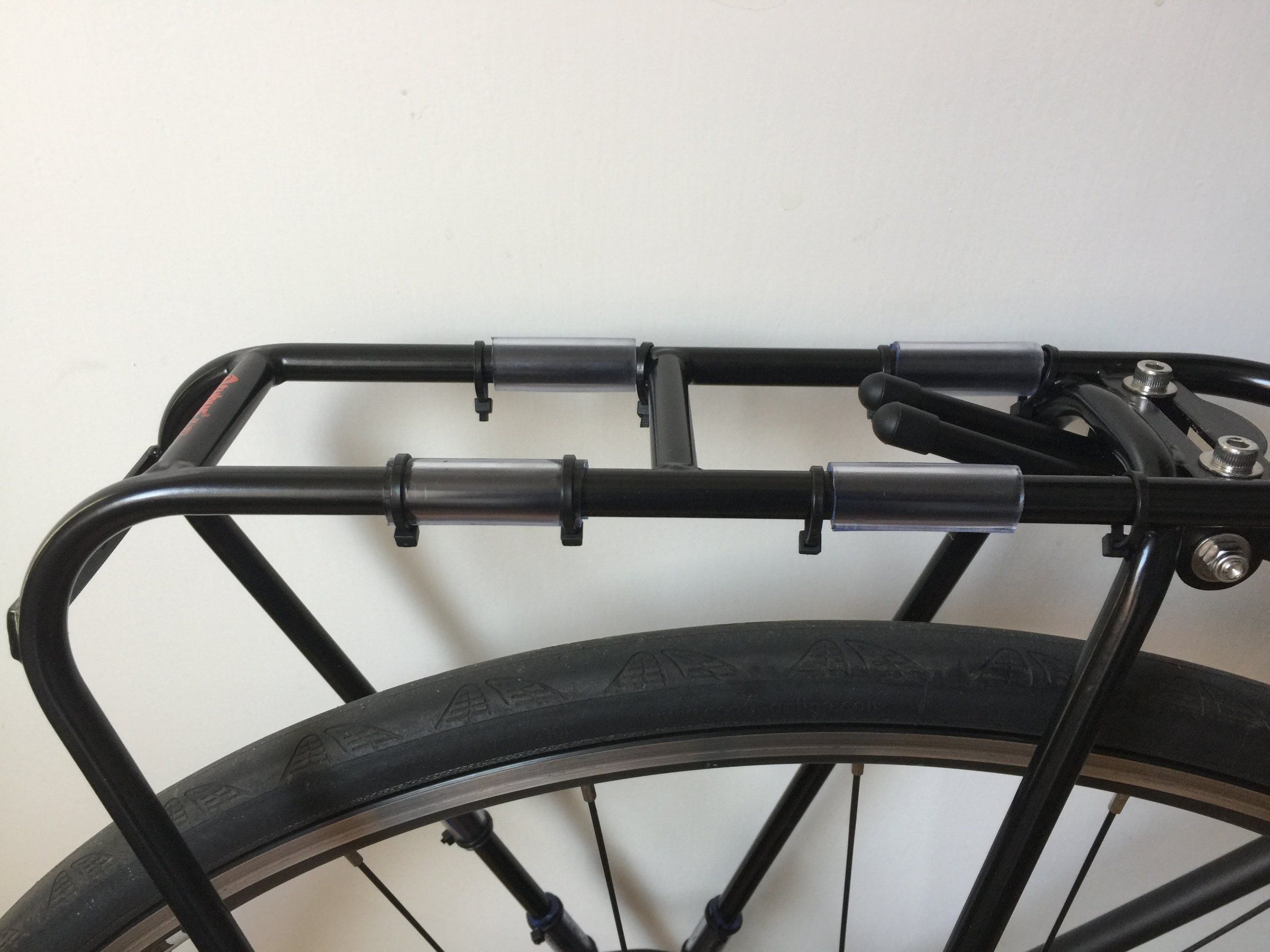

Sooo! Es ist vollbracht - der Tubus Disco ist am Start und Ortlieb-Taschen sind ebenfalls angekommen.
An diesem Pfingstwochenende beschäftigte ich mich mit dem Anbau und dem Schutz des Tubus gegen Stöße, die von den Taschen ausgehen. Und genau hierzu brauche ich eure Hilfe:
So wie hier habe ich am Tubus einen Gummischlauch mit Kabelbindern befestigt, von den Maßen und Abständen her genau dort, wo die Ortlieb-Taschen Kontakt zum Gepäckträger haben. Siehe Bild 1.
Bei meiner heutigen ersten Ausfahrt mit zwei bepackten Taschen (3,8 kg und 5,1 kg) auf diesem Gepäckträger, haben sich die Kabelbinder oben am Tubus schon nach ca. 8 km gelöst. Die an den Seiten sind nach wie vor fest. Siehe Bild 2 und 3.
Bild 4 und 5 zeigen nur nochmal den Grundgedanken.
Nachdem die Kabelbinder verrutscht sind, hatten die Taschen freie Bahn, um auf dem Tubus hin und her zu rutschen. Da nun Plastik (Halterung von Ortlieb) und Gummischläuche aufeinander lagen, quietschten diese während der Fahrt schon bei geringen Unebenheiten der Fahrbahn.
Die mitgelieferten "Unterlegstücke" von Ortlieb passen nicht auf diesen Gummischlauch, da er schlichtweg zu dick ist.
Wie könnte ich die obigen Probleme sinnvoll lösen?
Wie befestigt ihr eure Ortliebs am Gepäckträger?
Habt ihr ähnliche "Wahnvorstellungen" zum Thema Schutz des Tubus vor Gebrauchsspuren oder verwendet ihr einfach die mitgelieferten Zwischenstücke? ^^
Besten Gruß und frohe Pfingsten!

Auf die Idee den Gepäckträger vor den Klips zu schützen, bin ich noch nicht gekommen. Mir ist das wirklich völlig egal, ob der ein paar Kratzer bekommt oder nicht.
Warum lässt du nicht einfach den Schlauch weg und nimmst die Einsätze von Tubus statt des Schlauchs? Die sind doch aus eher weichem Plastik und sollten für ausreichend Schutz sorgen.
IMO sollte man den vertikalen Klips (Bild 5) so einstellen könne, daß sich die Tasche nicht nach vorne (?) bewegen kann. Oben die Klipse gehören ebenfalls so eingestellt, daß sie an dem Querholm anliegen, und so die Tasche in die andere Richtung stabiliseren. Dann bewegt sich die Tasche überhaupt nicht. IMO sollte sie das auch nicht.
