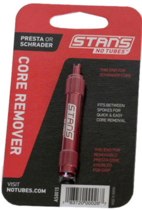

ja, das hatte ich komplett mit dem Core recover entfernt. Aber die luft ist nicht entwichen. erst als ich das kleine Teil wieder reingedreht habe und nochmal raus dann ist die Luft nur ganz leicht entwichen
Dann Stich doch mal mit etwas dünnen durch den Ventilschaft, während der Einsatz herausgedreht ist. :rolleyes:
