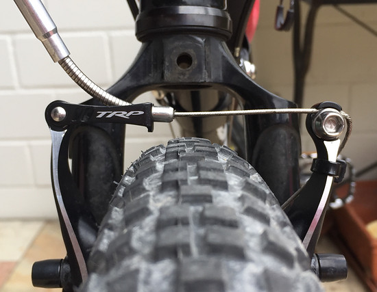

Ich fahre in meinem Surly CC die TRP CX 8.4 mit einem Surly Knard 41x700.
Die Gummi-Abdichtung oder wie das Ding heisst, welches normalerweise über den Querzug gestülpt ist, streift am Reifen. Darum nicht mehr montiert.
Hoffe es hilft.

Hier auch mit Knard 41. (39,5+39,5cm auf 17c). WTB Resolute 42 wird wahrscheinlich auch problemlos gehen.

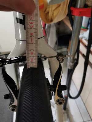

Ich habe gerade an meinem Cyclocrosser 622-40 Reifen montiert. Das ganze auf einer 622-19C Felge.
Die Reifenbreite ist bei den Bremsen weniger das Problem, eher die Felgenbreite. Eine 622-21C dürfte schon knapp werden.
Die Kombination 622-19C und 622-40 Reifen passt aber.
Das größte Problem war allerdings die Felgen zu finden... 19C ohne Bremsscheiben, Einbaumaß Rennrad, Crosser geeignet ...
