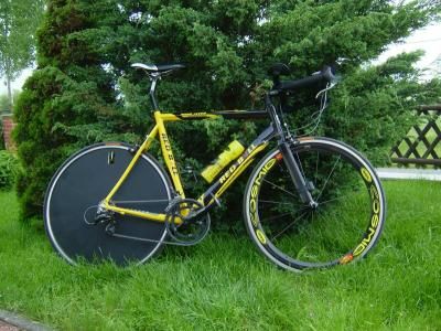

Wie sowas ausschauen könnte, siehst Du bei meinem Radl. Optimalerweise kommt der ganze Lenker mit Aufsatz noch etwa 1cm runter. Muß mich aber erst an die Position gewöhnen. Dann ist der Rücken horizontal und die Unterlenker-Position für Abfahrt und Wiegetritt für sehr steile Stücke paßt auch. Hätte ich den Sattel nicht nach vorne gebracht, benötigte ich einen kürzeren Aufsatz und zudem würden die Oberschenkel gegen den Oberkörper schlagen... Der Winkel wäre zu klein wie Du auch schon bemerkt hast...

Das mit dem Lot haut selbstverständlich nicht mehr hin ! Der Grund ist folgender :
- die komplette Sitzposition des Fahrers wird um die Tretlagerachse nach vorne-unten gedreht
- deshalb Sattel vor
- Lenker runter und leicht vor (Vorbau länger)
Das "Lot" verläuft jetzt nicht mehr senkrecht sondern mit einem leichten Winkel nach "hinten". Infolge dessen wird das ganze Fahrverhalten kopflastig. Schlechtes freihändig fahren, keine optimale Performance am Berg. Außerdem rutscht man leichter nach vorne, da meißtens die Sattelspitze auch vorne abgeneigt wird/werden muß. Hier müssen die Arme auf dem Auflieger etwas gegenhalten.
Aber schnell ist diese Position ! Probier mal aus, in der Ebene richtig zu drücken. Ich rutsche dabei automatisch noch weiter nach vorne, um mehr Druck aufs Pedal bekommen zu können.
Einziges Problem : mit dem Sehen nach vorne ist ganz schlecht. Periskop wäre angebracht :D Man muß den Kopf ziemlich in den Nacken legen und viel vom Aero-Vorteil ist wieder dahin. Deshalb und um den Rücken vorm anschließenden Marathon nicht so extrem zu belasten, verzichten viele Trias auf eine radikale Position und geben dem Komfort eher den Vorzug ;) Letzendlich ist es wie so vieles ein Kompromiß...
