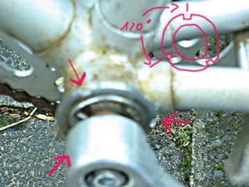

hallo zusammen,
ich brauch mal einen expertentipp.
habe eine alte möhre als diebstahlimmunes alltagsrad (ein uralt hercules) bei der ich das tretlager ausbauen will, da völlig hinüber. das tretlager ist von sakae.
nur habe ich leider keinen passenden tretlagerschlüssel resp. kann auch per google oder bei bikeshops nix finden was passen könnte.
bevor ich jetzt zur methode rohrzange greife, wollte ich mal fragen ob jemand weiss was ich da brauche und wo ichs her bekomme.
der schlüssel müßte in etwa wie ein konterringschlüssel für alte campa tretlager - nur mit lediglich 3 stiften versehen - aussehen (siehe auch das angehängte bild)
für die rechte schale passt mein üblicher tretlagerschlüssel - ich glaub von tacx ist der.
dank & gruß öl

Ich habe mir eine Wasserrohrzange im Bereich der Backen so geschliffen, dass sie in größter Stellung / völlig geöffnet passend in die Nuten des Rings greifen kann. Das passt problemlos, anders als der gerade vorhandene Hakenschlüssel.
Für die Verstellung des Lagers benutze ich den doppelten, verstellbaren Stiftschlüssel von Rose. Das ist ja eher unproblematisch.
Für die rechte Seite habe ich auch von Rose den entsprechenden Schlüssel. Dazu bastle ich mir jetzt mit einer Gewindestange und zwei runden Scheiben ein Hiflswerkzeug zum Spannen zwischen rechts, Werkzeug und links, damit ich bei Öffnen (Kraftanwendung) oder Anziehen nicht abrutsche.

Tretlagerwerkzeug für alte Tretlager gibt's sogar im Lidl Werkzeugkoffer. Natürlich nicht in Werkstattqualität aber für's gelegentliche schrauben durchaus benützbar.
... da gibt es für beide Seiten jeweils einen Schlüssel von Gedore ... unkaputtbare Qualität und wahlweise mit dem Griffstück von Gedore oder einer handelsüblichen 1/2"-Knarre nutzbar ...
... das funktioniert auf der Seite mit dem Konterring deutlich besser also ein normaler Hakenschlüssel oder jede Wasserpumpe.
