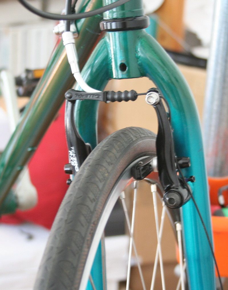

Das einzige was mir auffällt sind die bremsen. Ich meine mal irgendwo gelesen zu haben das die BR-V06 Plastikbuchsen hätten. Und da die RX5 mit Flexpipes auch nicht viel kosten, hab ich mich für die entschieden.
Und mir wurden Delta Kabelhüllen empfohlen damit die Bremskraft optimal übertragen wird,. Dem bin ich auch gefolgt.
Ich kann aber aus der Praxis noch nciht berichten, da meine erste Testfahrt frühestens am Wochenende stattfindet.
Die BR-V06 hatte ich reingenommen weil das auf den Bildern so aussieht als würden die bauartbedingt etwas mehr Platz für eventuelle Schutzbleche lassen. Ist aber pure Spekulation :)

Achtung, die Bremsschuhe sind falsch montiert.
Inwiefern ? Stehen die auf dem Kopf ?
Ich hab zugebenermaßen keine Ahnung. Ich hab die so montiert das man den schriftzug lesen kann und ich meine sie pasen sich so auch der Form der Felge an.
Oder ist was anderes falsch ?
