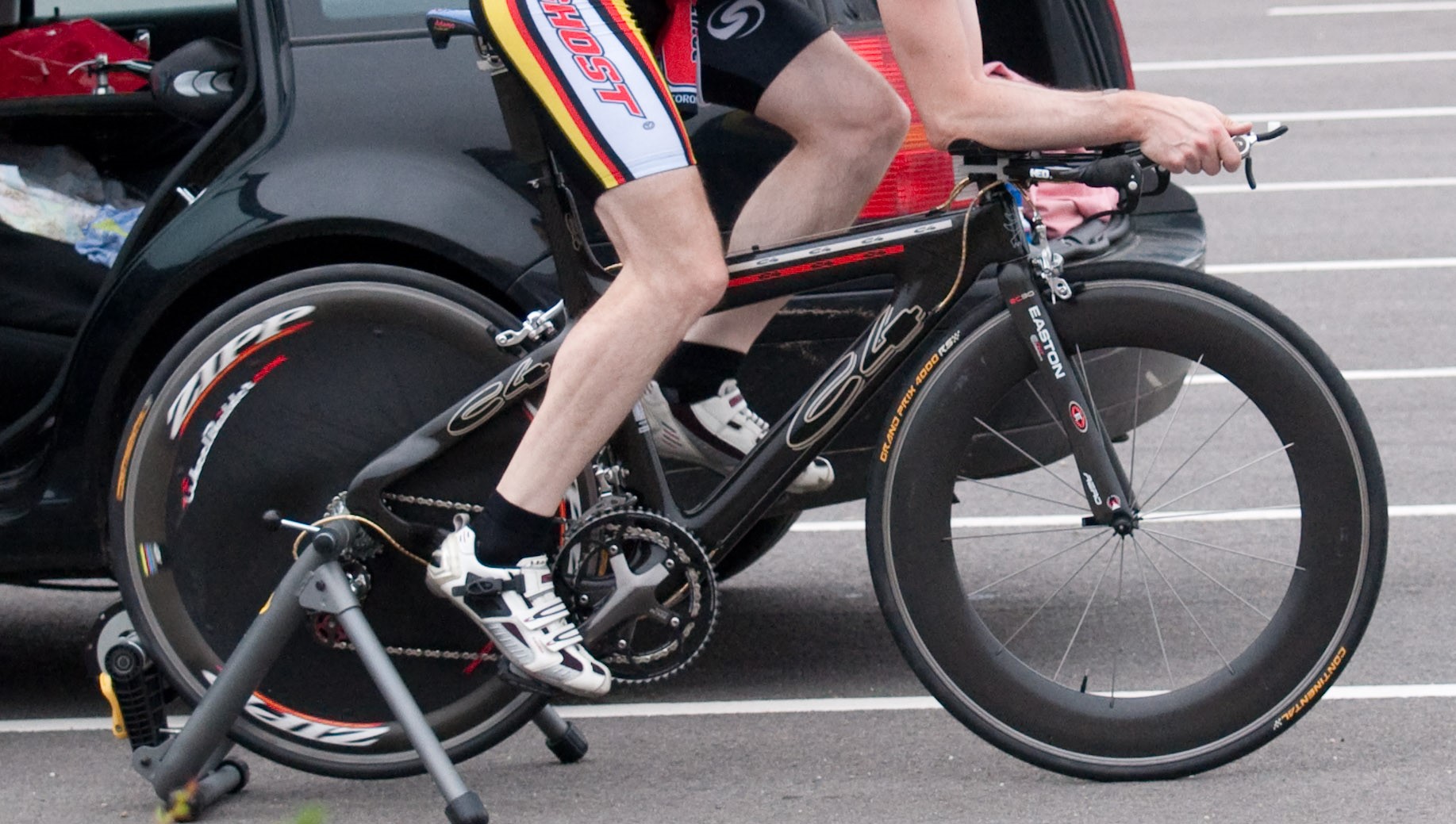

Am Rande, dieses Falcon 300 RR Stradale erinnert mich weniger an ein BMX sondern an ein C4 Crono aus den 2000ern, auch aus Italien:
Sah schon geil aus :p, Design, Aussehen und Auffallen ist in Italien wichtig :daumen:
Hast Du sowas mal zum testen gehabt? Taugt das unter heutigen Gesichtspunkten? Fand ich damals rattenscharf. Hat c4 nicht auch für andere Firmen gebaut?
Das Teil war einmal mein Eigen, ist lange her. Ich denke es gab umgelabelte Wilier davon. Ich war damit sogar im Windkanal, ich möchte davon aber kein Bild hier rein setzen, ich schäme mich zusehr, mach darauf keine gute Figur :bier:.
War es schnell? Es war für damalige Zeiten ok, ich bin aber recht schnell auf ein Cervelo P2 umgestiegen.
