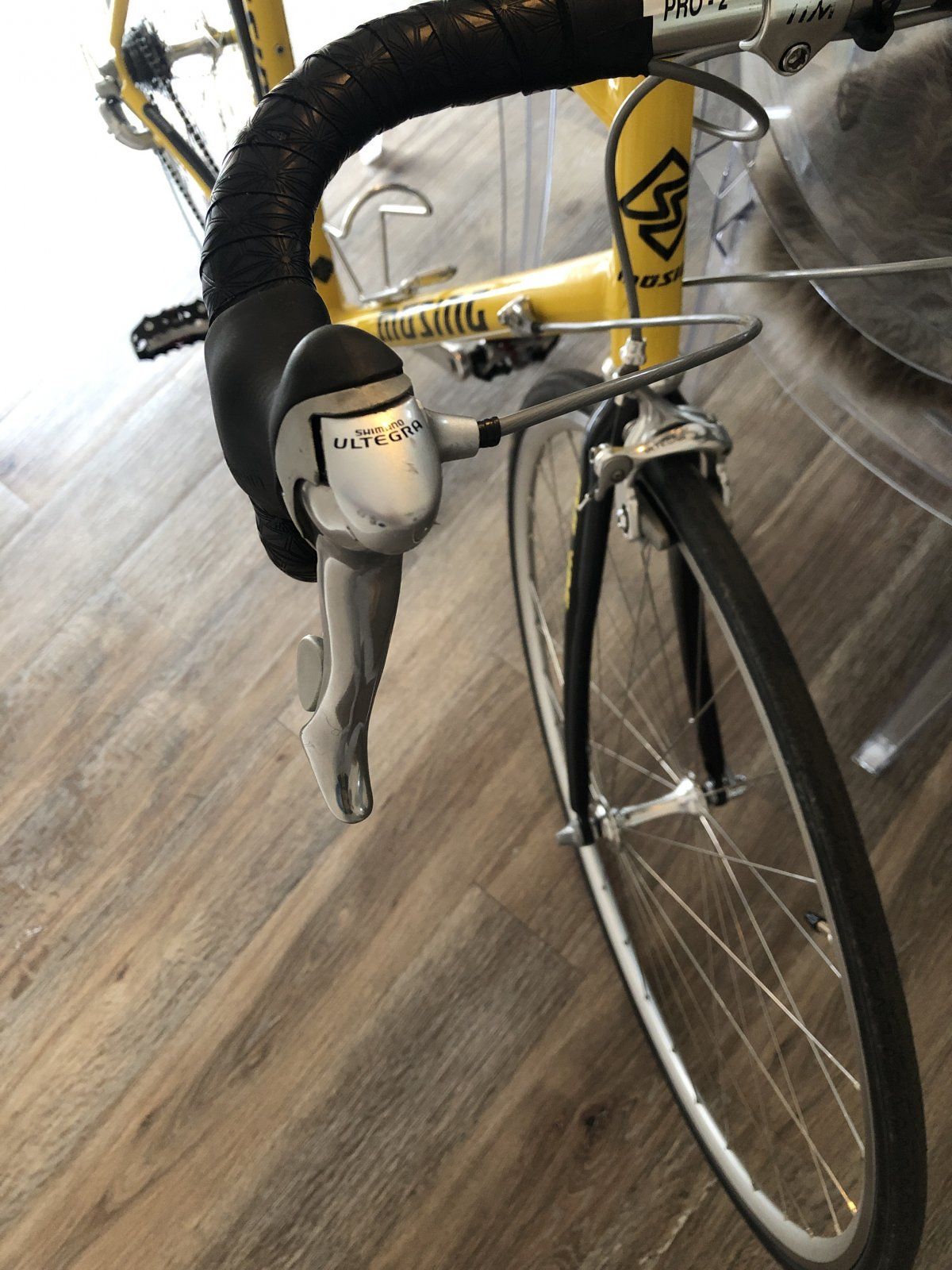

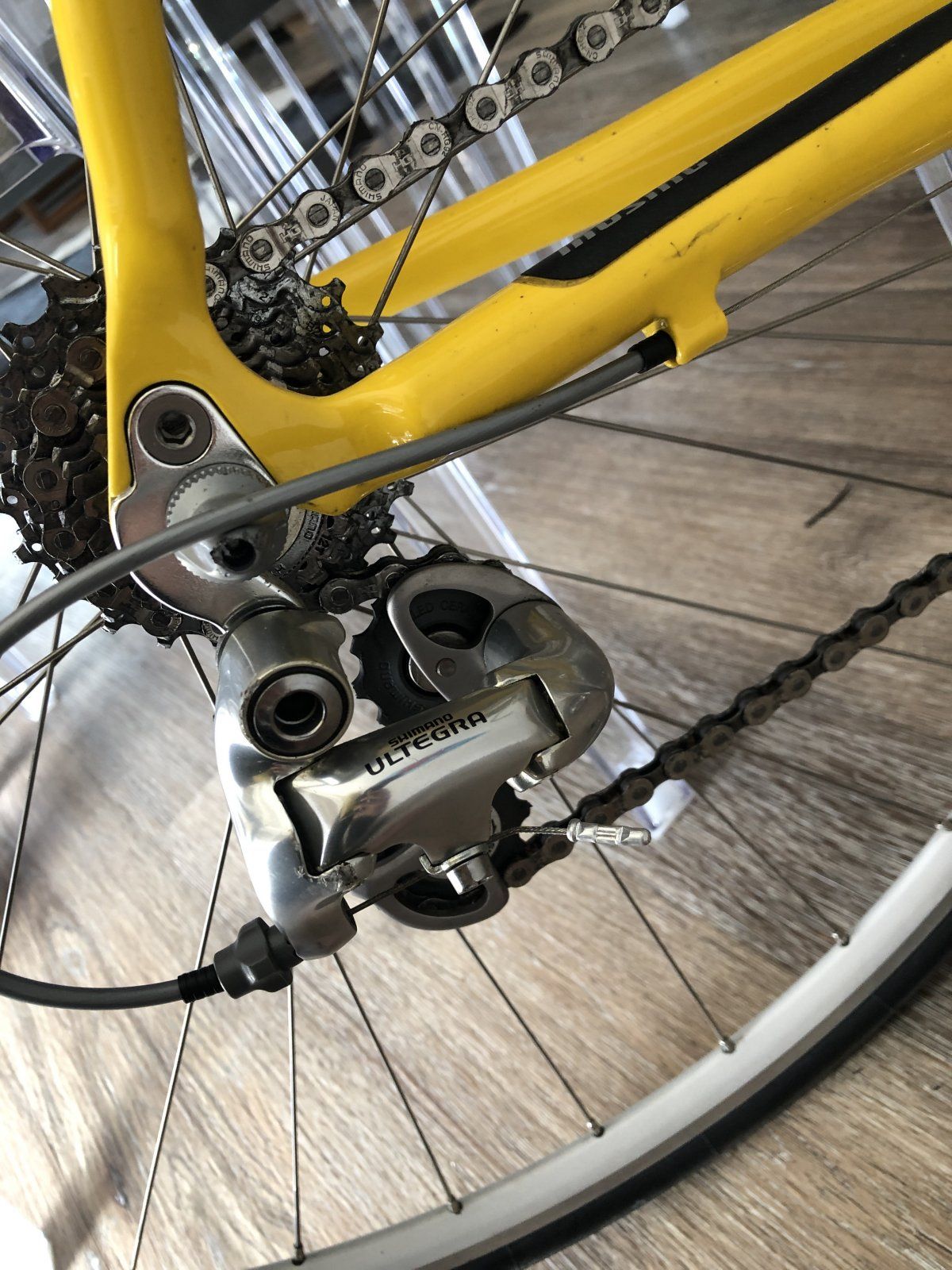

Was an Kassette geht hängt auch von der Länge des Schaltwerkes (kurz oder lang) ab. Zur besseren Beratung wäre es schön die genaue Bezeichung der Shimano-Gruppe zu kennen. Bilder vom Schaltwerk, Umwerfer, Bremsschalthebel würden den hier lesenden Experten auch helfen.

Umwerfer: Shimano SG B-53
Schaltwerk: Shimano RD6500
Foto vom Bremsschalthebel anbei
Danke euch!
Aus dem Winkel schlecht zu sehen, sieht aber eher nach SS aus. Vergleich mal die Proportionen aus dem oben verlinktem PDF. Wenn hier in 2 Tagen keine Hinweise kommen würde ich einen neuen Beitrag eröffnen, Thema: Größtes Ritzel bei Ultegra RD-6500-SS? (oder bei lang GS)
