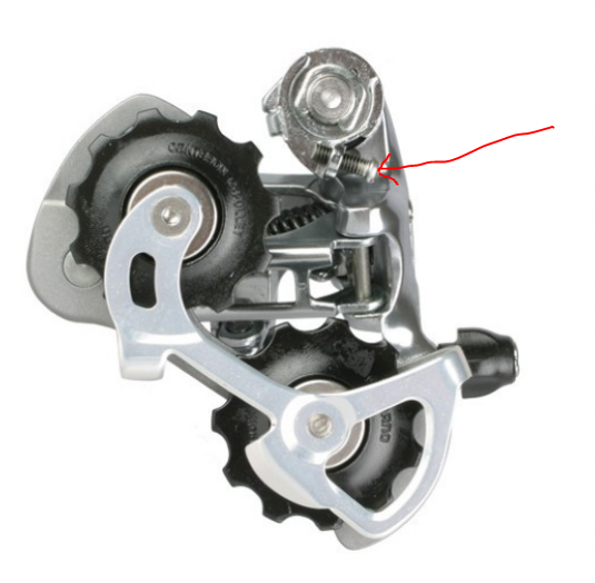

Habe ein Foto gemacht und das sieht beim 25 Ritzel schon knapp aus, dass sich das ausgeht. Hat vll jemand mit der gleichen Schaltung Erfahrung und das schonmal ausprobiert ob da ein 30 Ritzel raufgeht ?

Das liegt nicht an der Schaltung, sondern an der Länge des Schaltauges (das Teil an dem das Schaltwerk geschraubt wird). Darum kann dir da auch keiner helfen.
Den Abstand kann man etwas erhöhen indem man die B-Screw reindreht.

Der Unterschied ist 1 : 1,07. 30:28 ist also ungefähr 7% größer übersetzt als 30:30. Was als "viel" oder "vernachlässigbar" empfunden wird, ist subjektiv. Wenn Du einen Berg nur mit dem 30er hochkommst, ist es viel, wenn es auch mit dem 28er klappt, ist es vernachlässigbar. Eigentlich sollte ein 30er-Ritzel mit diesem Schaltwerk gehen. Dreh doch einmal mal die B-Schraube soweit wie möglich hinein, dann bekommst Du einen Eindruck, wie groß oder klein der Abstand zwischen dem größten Ritzel und dem oberen Schaltröllchen wird. Wenn es wirklich nicht geht, gibt es immer noch weitere Möglichkeiten. Entweder die B-Schraube durch eine längere ersetzen oder eine Art Verlängerung für das Schaltauge (Stichwort "Wolf Tooth", -> Suchfunktion bemühen).
Wolf Tooth Roadlink kostet ca 22,- Euro
ein RD-5701 GS ca 36,- Euro
Wegen den 14,- Euro willst du auf eine Bastellösung setzen, die auch wieder nicht richtig funktioniert, da sie auf noch größere Ritzel ausgelegt ist? (Abstand ist dann zu groß)
Er hat doch schon das mittellange Schaltwerk, siehe Bildanhang zu Beitrag #7. Bei einer 3-fach-Schaltung wäre alles andere ja auch arg ungewöhnlich. Entweder(wahrscheinlich) geht es damit und nur wenn nicht, muss er sich etwas anderes einfallen lassen.
@TE: Du hast noch nicht geschrieben, ob Du die B-Schraube vollständig reingedreht hast. Wenn da noch Luft ist, kann es gut sein, dass das Schaltwerk auch mit dem 30er Ritzel zurechtkommt. Ausprobieren. Wenn es nicht klappt, wurde Dir das neuere 105er Schaltwerk RD-5701 GS mit mittellangem Käfig ja schon empfohlen.
