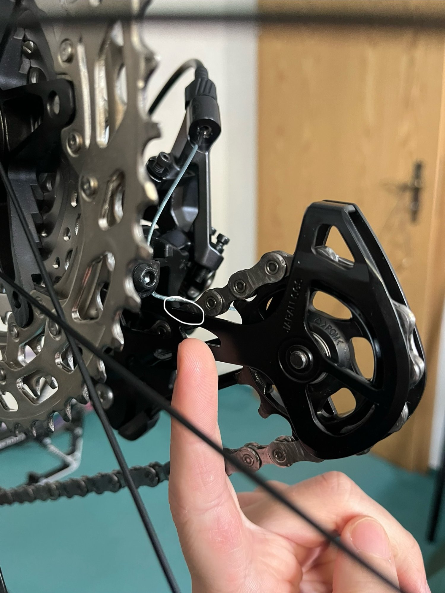

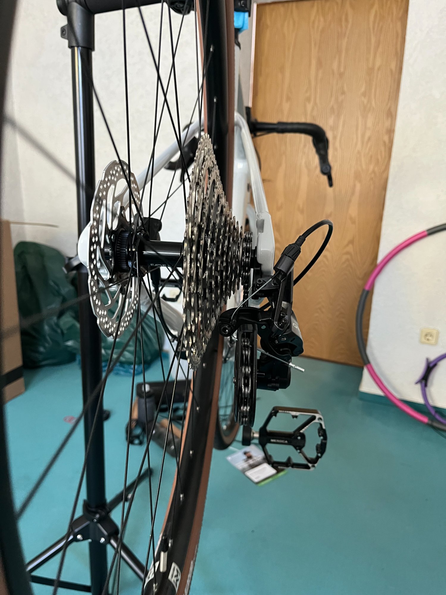

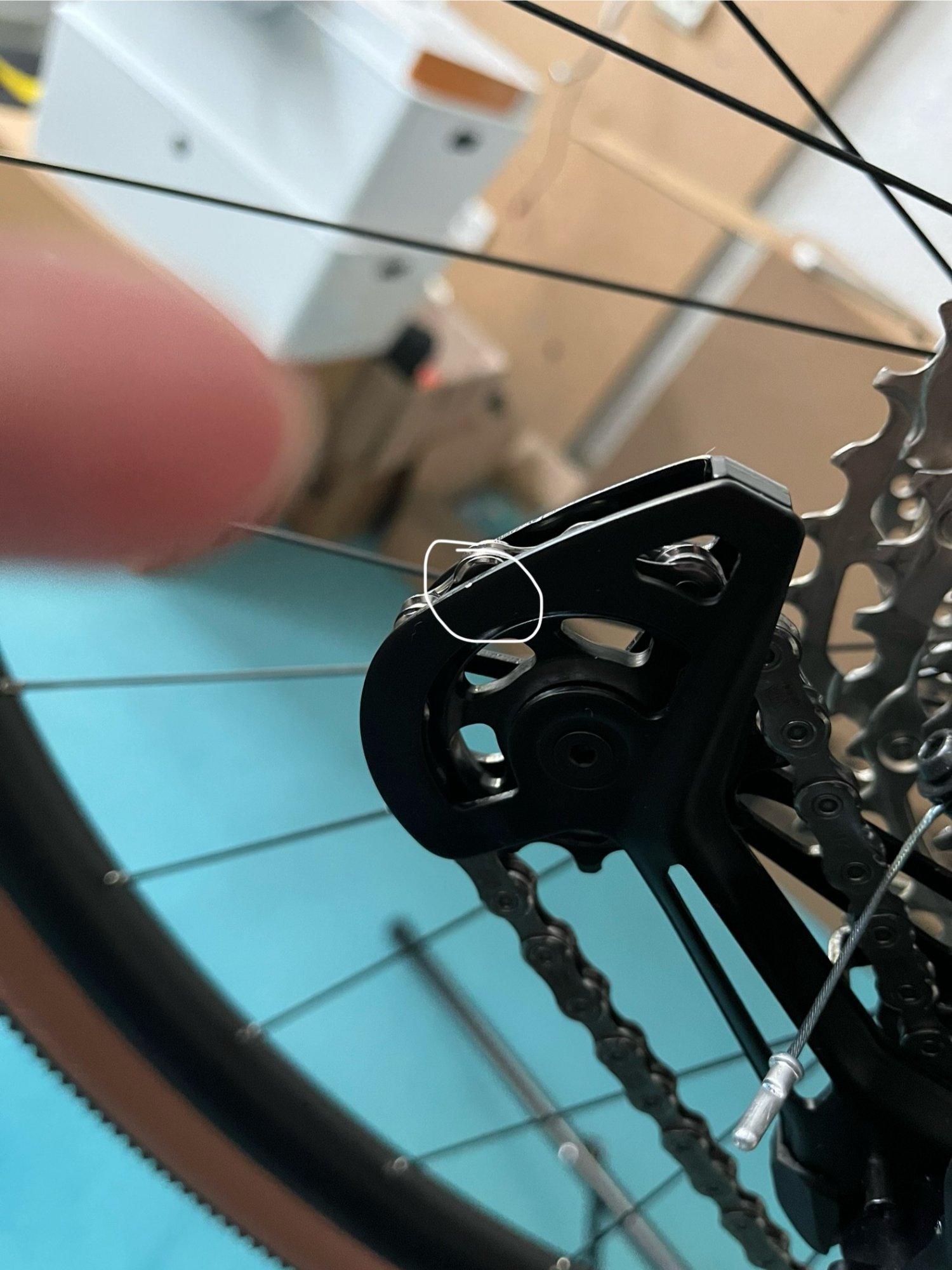

Meiner Erinnerung nach hat der Händler gesagt er hat das Schaltwerk gerichtet hat, dass dies mit einer Zange passiert sein könnte ist eine Vermutung meinerseits aufgrund des abgeplatzten Lackes an folgenden Stellen. Ein weiteres Bild von hinten habe ich hinzugefügt.

"Abgeplatzter Lack"?
Da wird noch mehr "aauffallen. Es ist ein Ead, ein Gravelrad.
Aber ja, es gab schon bei 11fach einzelne Kassetten bei shimano die mit Geräuschen auf einzelnen Ritzeln auffielen.
"Abgeplatzter Lack" ist n bisschen übertrieben; das muss man ja fast mit der Lupe suchen. Sowas kann überall passiert sein.

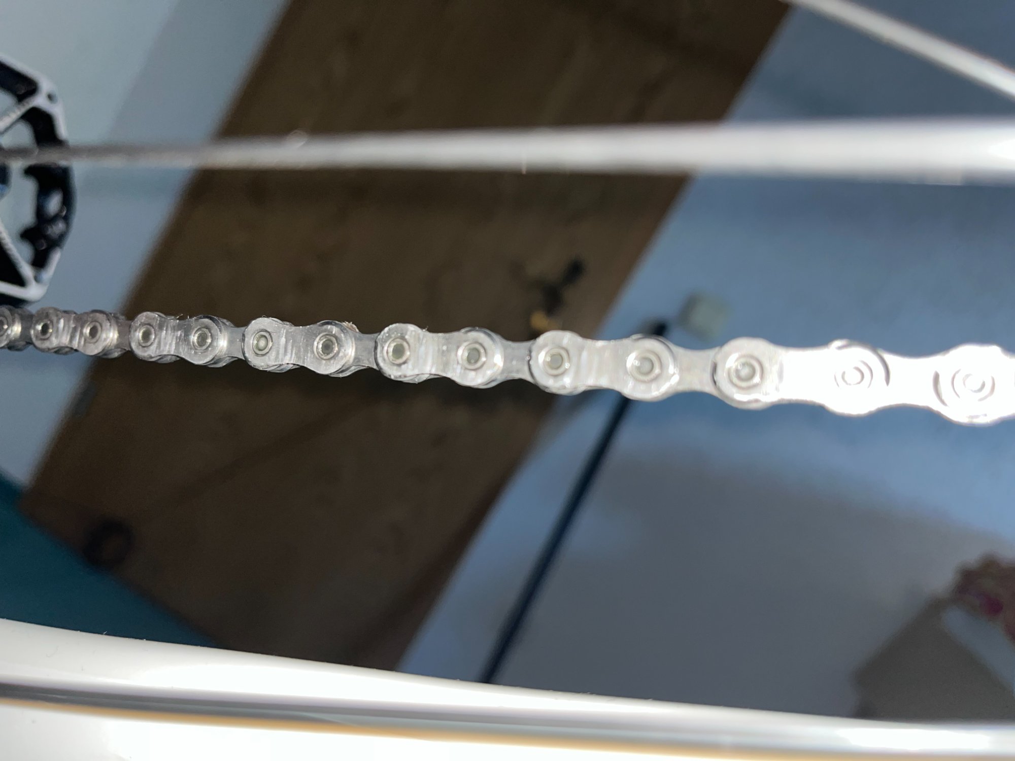

  • Kette richtig rum montiert? / edit: sieht so aus; aber an der Innenseite sind ziemliche Schleifspuren zu sehen - ist mir so noch nie aufgefallen.
  • B-Schraube kontrolliert?

B schraube passt, kette ist auch richtig drauf aber hast recht die hat innen schon schleifspuren, liegt wahrscheinlich an den geringen Toleranzen der Kassette oder?
B schraube passt, kette ist auch richtig drauf aber hast recht die ist jetzt schon echt stark abgenutzt, liegt wahrscheinlich an den geringen Toleranzen der Kassette oder?
Das fragst Du nicht im Ernst, das Rad ist 2 Wochen alt und Du glaubst die Kette ist fertig???

Kette sieht trotzdem komisch aus. 🤔 Ich würde probehalber mal ne Neue draufmachen. Wenns daran nicht liegt, haste wenigstens ne Kette auf Reserve. Braucht man ja sowieso früher oder später.
Die Kette auf dem Bild sieht nur so komisch aus weil die stark vergrößert ist und noch dazu wohl noch die Konservierung von der Herstellung drauf ist. Wenn der TE damit mal ein paar hundert Kilometer gefahren ist und hat selber mal etwas Öl drauf geschmiert schaut das ganze dann schon anders aus.
