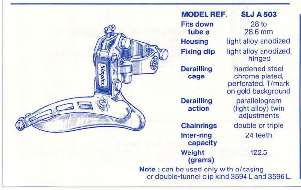

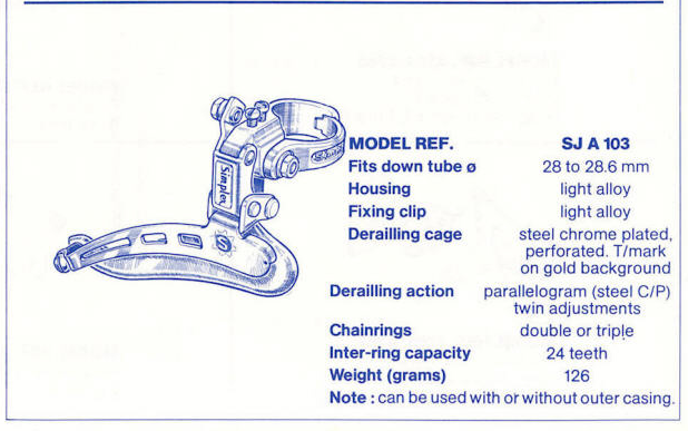

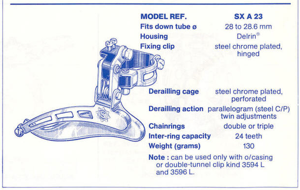

Hallo
Wenn es wieder ein Simplex-Umwerfer für Dreifach-Kettenblattgarnitur (mit Gegenhalter für die Zughülle) werden soll, halte Ausschau nach einem der drei folgenden Modelle (die Sortierung nach "Wertigkeit" ist etwas durcheinander; aufsteigend sollte die Reihenfolge sein: SX A 23, SJ A 103 und SLJ A 503):
Für den Mercier-Rahmen benötigst Du aller Wahrscheinlichkeit nach ein Modell mit Schellendurchmesser 28.0 mm (aber miss einfach mal den Durchmesser des Sattelrohrs nach).
Vielen Dank euch beiden! @Andreas P. Merci beaucoup! Das Sattelrohr des Mercier hat 28,6 mm Außendurchmesser, aber es geht ja aus den Katalogseiten hervor, welches Modell da passend ist.
Sorry, mit dem ebenfalls zuvor abgebildeten Modell SA 12 habe ich mich vertan, der ist nur für 2-fach Kettenradgarnituren vorgesehen.
Ich habe diesen daher aus meinem obigen Beitrag gelöscht, so dass noch 3 unterschiedliche Umwerfer für 3-fach übrig bleiben.
Nochmals danke, @Andreas P. Keine Bange, ich hatte das schon gesehen. Wie es scheint, geht die Eignung für Triple-Kettenblätter aus der Typenbezeichnung hervor (letzte Ziffer = 3). Ich weiß auf jeden Fall jetzt, wonach ich suchen muss. Da ich nach schlechten Erfahrungen alles andere als ein Fan von Delrin bin, muss es eines der beiden Alu-Modelle sein.
