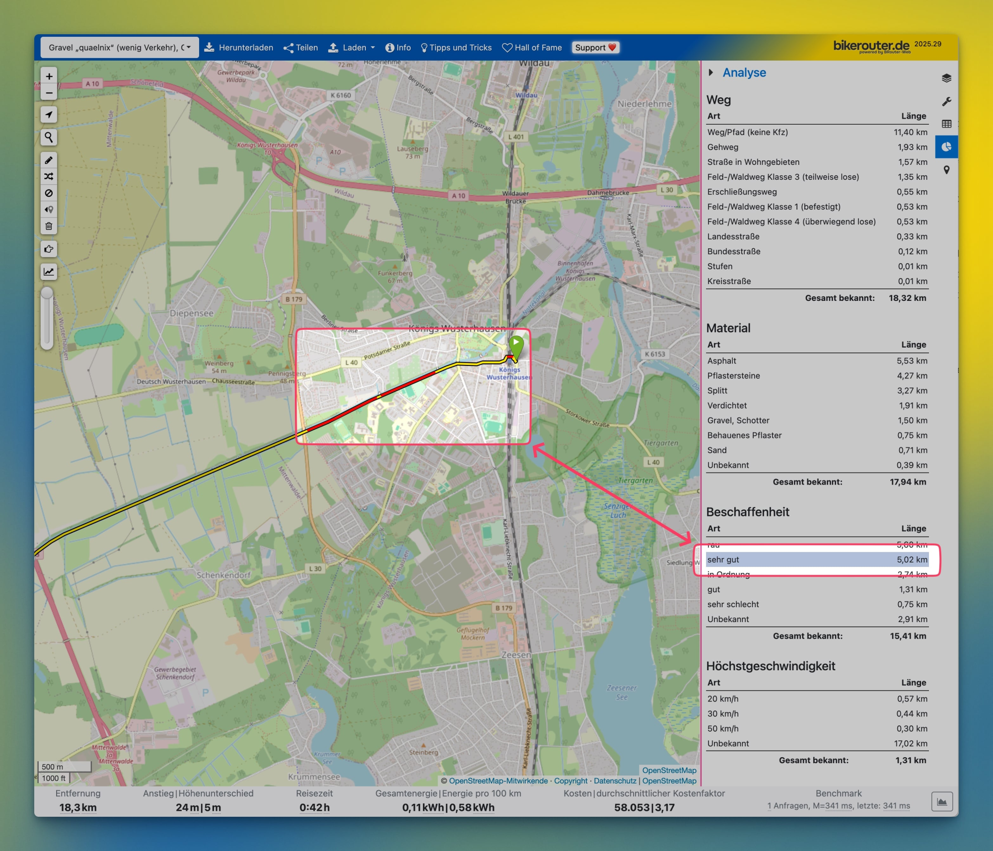

Das kannst du dir auch direkt in bikerouter.de anschauen:
Auswertung der Wegarten, -qualitäten und Höchstgeschwindigkeiten
→ in Tabellenform, Mauspfeil über einer Tabellenzeile (oder anklicken der Zeile) hebt die passenden Segmente auf der Route direkt hervor:
Auf der verlinkten Seite sind diverse weitere Möglichkeiten zur Analyse von Routen gezeigt.
(Disclaimer: Ich betreibe bikerouter.de)
Ich hatte es vor langer Zeit mal in einem anderen Thread erwähnt, aber ich finde die Übersicht der Wegbeschaffenheit in Tabellenform bei der Streckenplanung nicht so hilfreich. Meist hätte ich gerne Informationen zur Beschaffenheit an einem bestimmten Abschnitt und finde es unkomfortabel, diesen erst in einer Liste suchen zu müssen. Erwartet hätte ich, dass diese Informationen in einem Popup beim Hovern über den Streckenabschnitt auftauchen, also immer dort sichtbar sind, wo ich sie gerade benötige.
Das aber nur als Randnotiz. Ich nutze bikerouter nicht und will mir als Laie des Service keine Kritik anmaßen.
Das kann man ebenfalls bei gpx.studio haben indem man beim Höhenprofil unten rechts auf den Einstellungen des Höhenprofils die Oberfläche aktiviert.
Schaust du beim Planen (a) auf die Routenlinie und fragst dich "Welcher Belag ist hier wohl gerade aufgebracht?" oder suchst du (b) nach den Stellen der Route, die problematisch sein könnten und versuchst das dann auf der Karte einzuordnen um ggf. Alternativen zu planen?
Ich selbst mache Letzteres und dafür die Tabelle mit Hover-/Klick-Funktion ziemlich gut geeignet. Aber klar, da hat jede/r andere Präferenzen und es gilt immer „your mileage may vary“. Von daher alles gut, es gibt ja mehr als genug Auswahl an Planungstools :)
