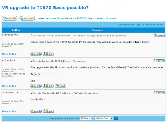

AW: Tacx Upgrade Kit für Tacx Basic T1670
Sollte lt. Tacx Forum gehen (siehe Anhang).
Ist dann dass Upgrade-Kit T1925 (das von dir verlinkte).
