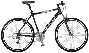

kann ich den Syntace Streamliner auch auf mein Focus Black Falls Crossbike(siehe Anhang) montieren ?

Hi,
warum nicht. Allerdings sollte der Lenker gerade sein und der Durchmesser passen.Wenn der Lenker eine leichte Krümmung hat macht sich das wahrscheinlich nicht gut.
Wenn der Aufsatz passen würde, wie sieht's dann mit dem Bremsen aus ?
Gibts da noch genügend Platz mit den Händen an die Bremsen am geraden Lenker zu kommen, wegen den Auflagen für die Unterarme.
MFG,
Tux
Weisst Du wie breit der Lenker ist?Wenn er die selben Abmessungen hat wie ein MTB-Lenker dürfte es funktionieren.Ich hab hier nen C2 Clip liegen,an dem die Auflagen ganz nach außen gestellt sind,und der kann am MTB-Lenker auch montiert werden.Die Auflagen können auch wieder 8-10cm nach innen verschoben werden.Ich seh eigentlich öfter mal welche fahren mit Tourenrad oder MTB,die einen Aufsatz montiert haben.

Dabei fällt mir gerade auf, daß Rennlenker ein grundsätzlich anderes Klemmaß (25,8 oder 26mm) haben als MTB-Lenker (25,4mm).
Daher wirst Du den Aufsatz (auch einen Streamliner, C2 o.ä.) höchstens mit Beilage festbekommen...
Hatte ich oben schon erwähnt,Durchmesser prüfen!
Bei 25,4mm dürfte das kein Problem sein,hab meinen C2 Clip eben nachgemessen,ganz zusammen geschraubt ; 23,8-24mm
Sollte funktionieren.
OK, ich hab gerade nachgemessen.....
Direkt neben der Vorbauklemme sind es ca. 25,4mm, dann wird es ein wenig dünner.
