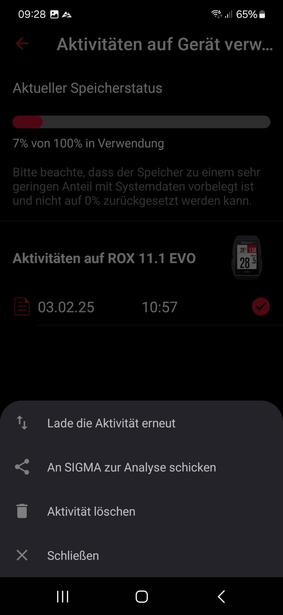

Zum Schluß hat es dann bei mir auch geklappt über die RideApp mit "Aktivitäten auf Gerät verwalten" - s. Bild. Die vom 3.2. hatte ein graues X (statt roten Haken), über Kontextmenü konnte man manuell erneutes Laden anstoßen (hatte ich hinsichtlich
nicht auf dem Schirm)
