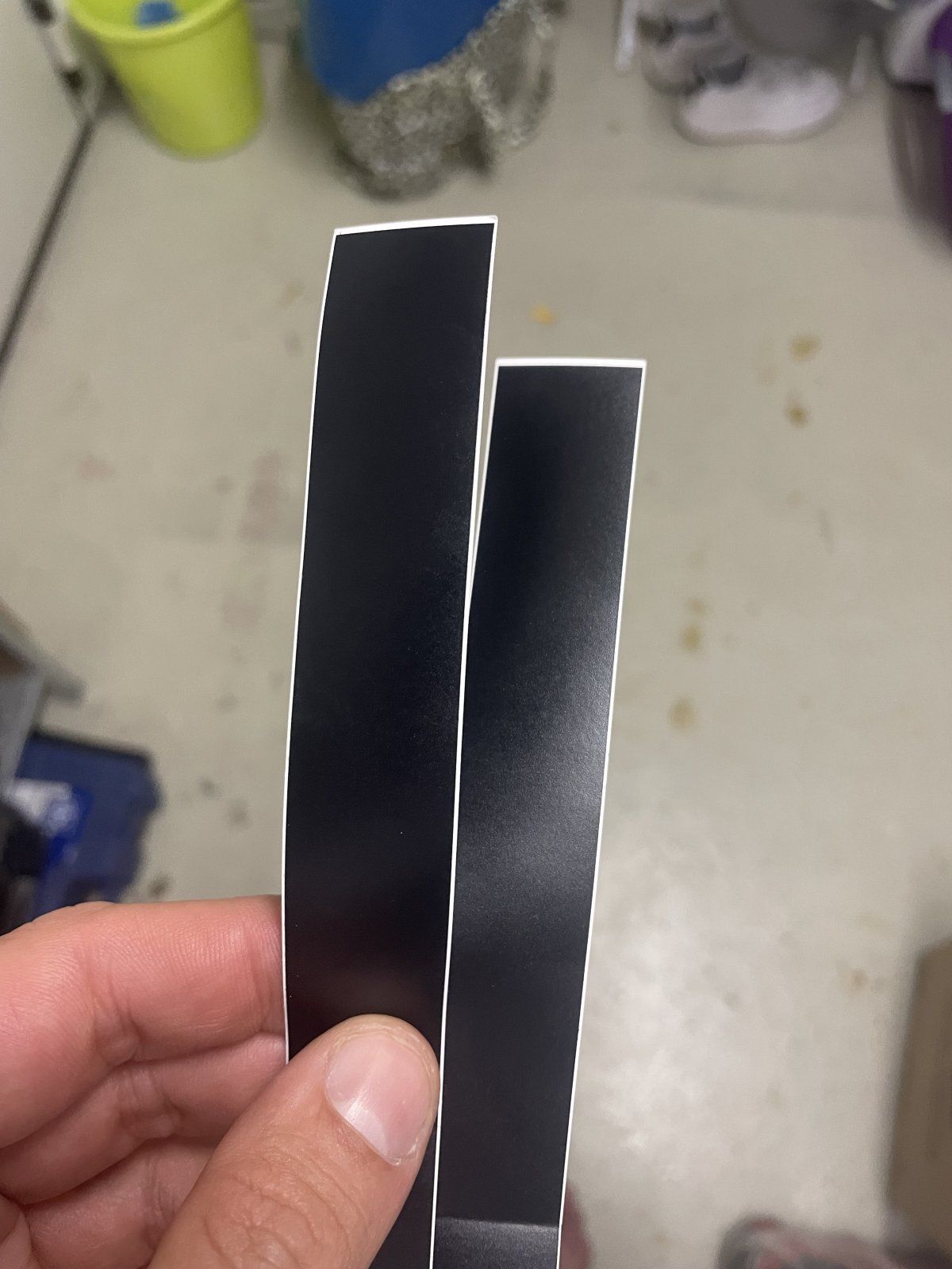

ich habe an meinen neuen Cannondale Supersix Evo CX seit der ersten Ausfahrt auch das Problem mit der knackenden Sattelstütze. Leider habe ich noch keine richtige Lösung. Was mir aber aufgefallen ist , dass ich im Lieferumfang neben Carbonpaste auch 2 schwarze Streifen zum verkleben hatte. Kann es sein , dass die für die Benutzung mit der sattelstütze gedacht sind?
Hi ,
Hallo Thomas , hm, schaut mich eher nach Klebestreifen als Abschluss beim Lenkerband an. Deshalb auch 2 Stück würde ich vermuten.
Ja du hast Recht. :)

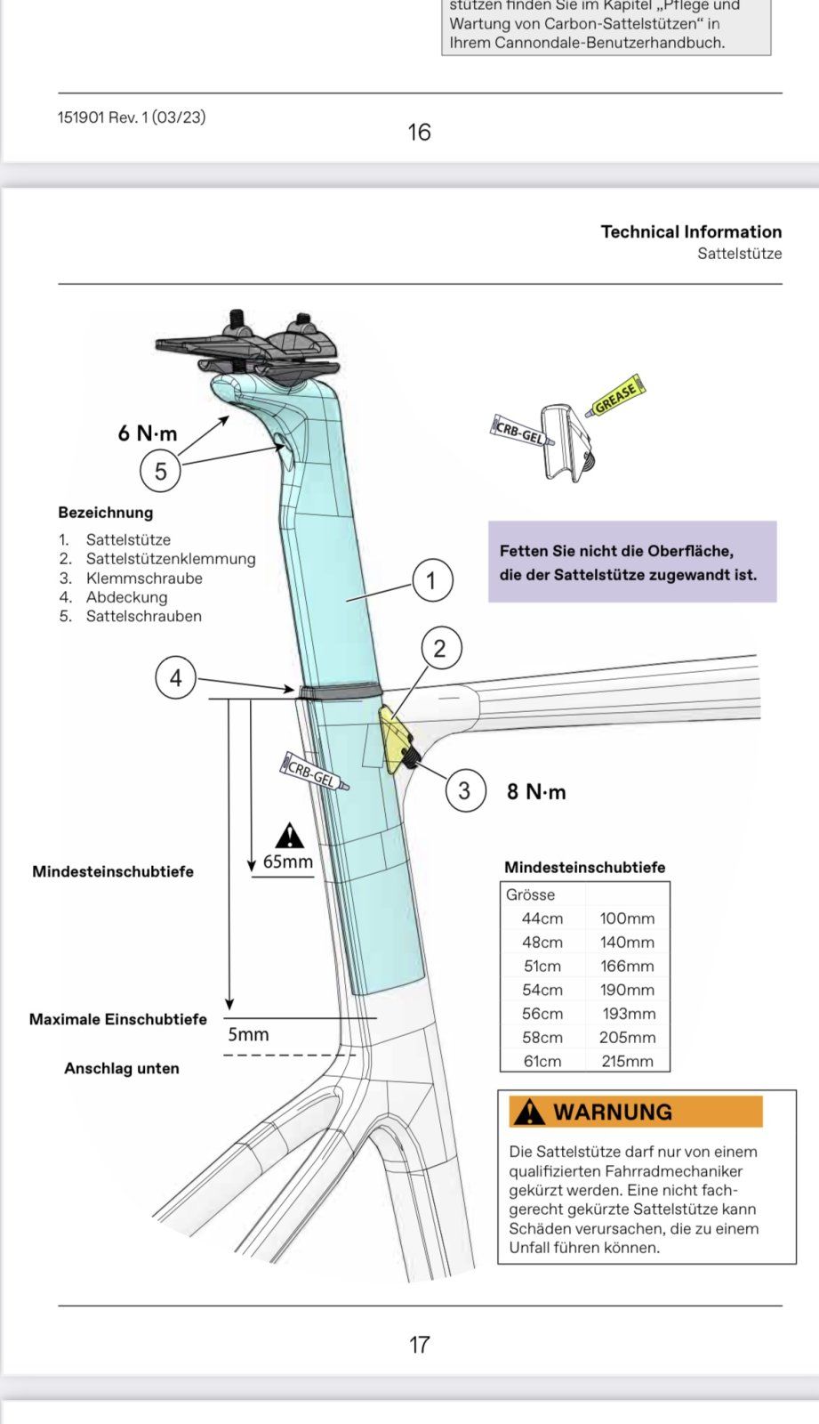

Was mir aber noch aufgefallen ist, dass im Benutzhandbuch vom Supersix EVO 2023 8NM statt 6 NM angegeben werden.
Hat das von euch schon mal wer probiert?
Hier im deutschen CAAD13 pdf steht 6Nm. Und die 8 soll die Carbonstütze aushalten? Das ist nicht wenig so gefühlt. Aber gut sie werden entweder wissen was sie tun oder sie denken sich, geht uns nicht am Geist mit eurem Geknarze und knallt sie ordentlich an ;)
Ja , ich finde 8NM auch zu viel. Hier sieht man es nochmal in der 23 Revision vom Handbuch.
Das 2023er ist aber auch ein anderes Rad mit anderer Sattelstütze. Würde ich nicht versuchen.
