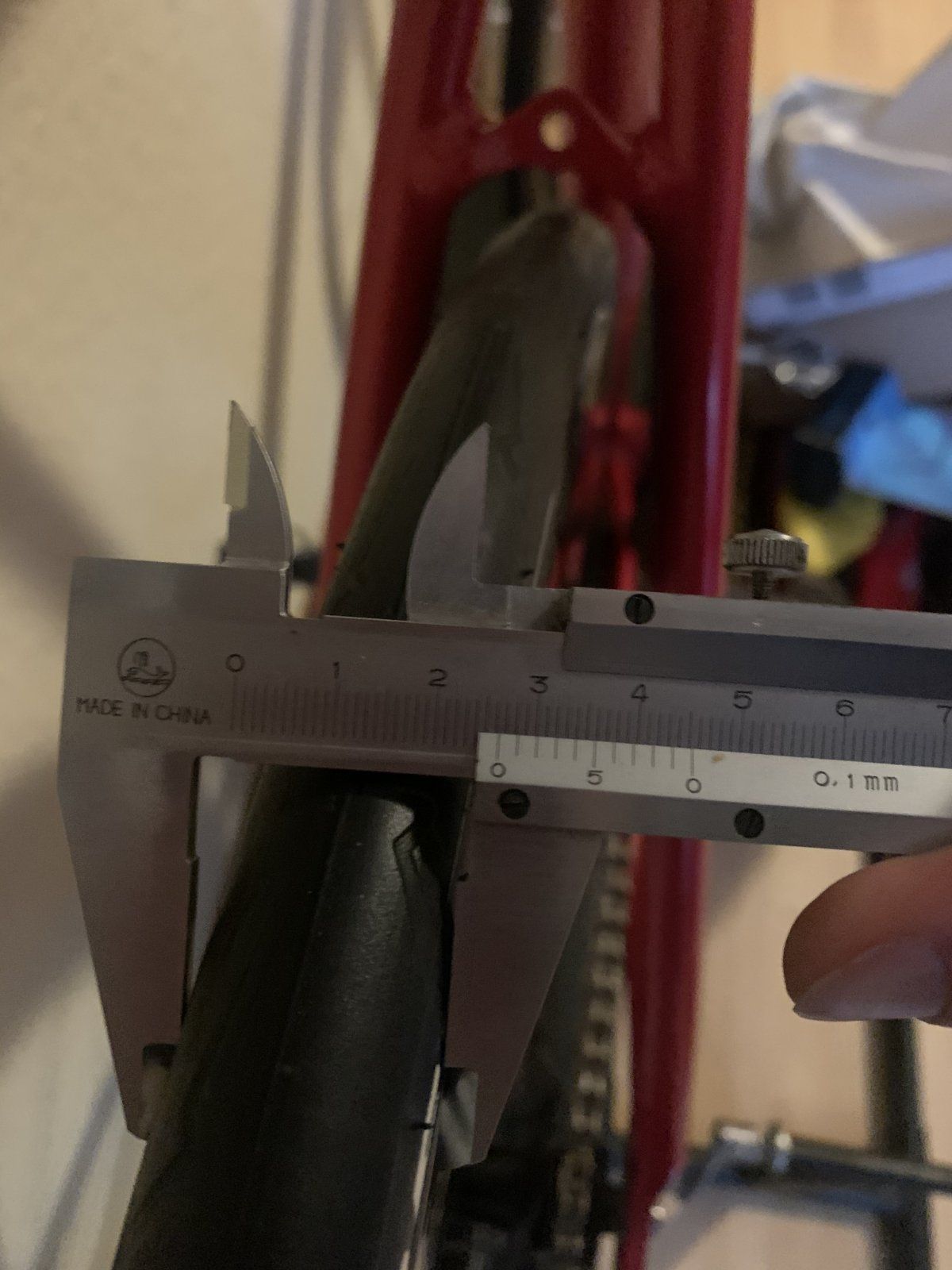

kann heute nachmittag gerne mal bilder machen mit dem 23mm tufo und einem 25mm pirelli
ob es bei dir in den Rahmen passt, musst du natuerlich selber mal messen, aber du kannst auch davon ausgehen dass ein breiterer Reifen, auf einer schmaleren Felge noch breiter kommt
also der 23er Tufo Calibra Lite kommt auf der 26mm auf 25mm
Der 25er Pirelli Pzero Velo auf 26,5mm
