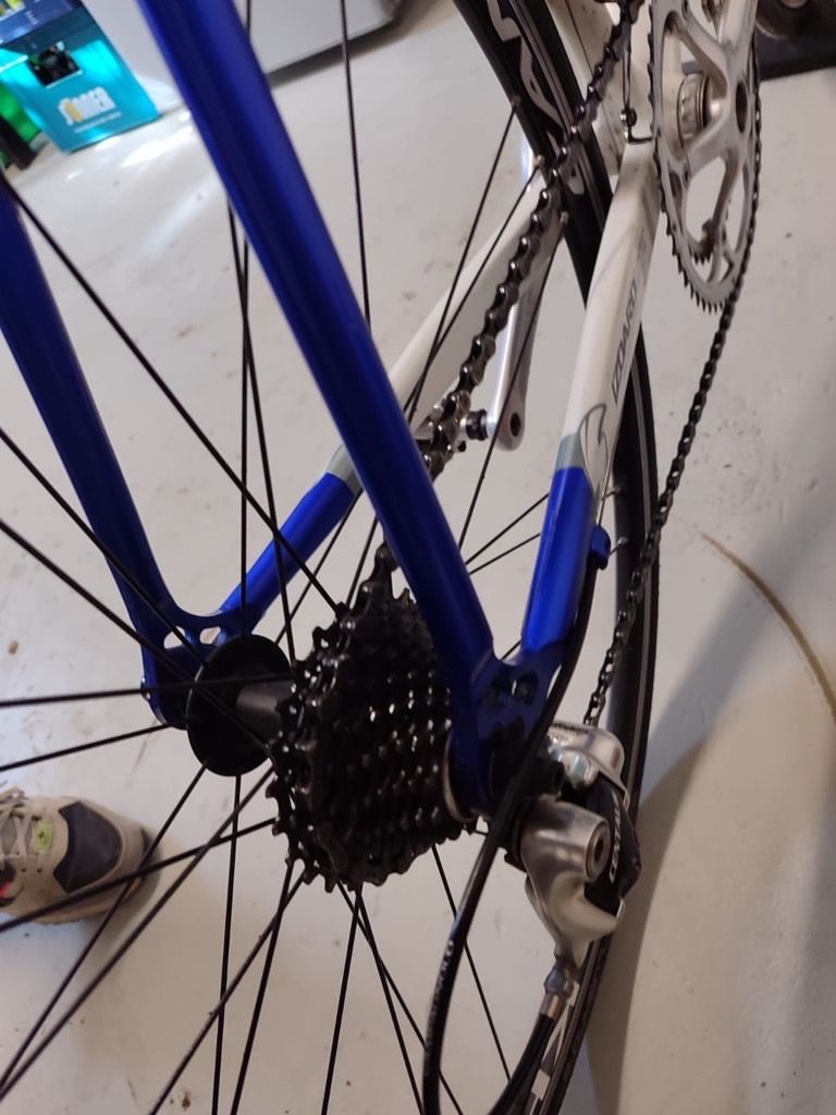

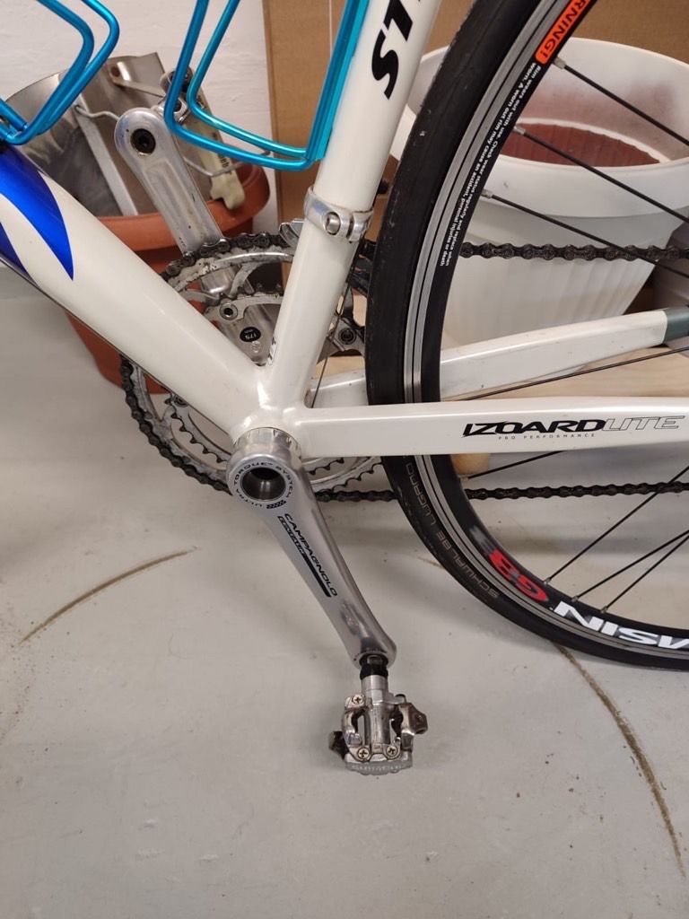

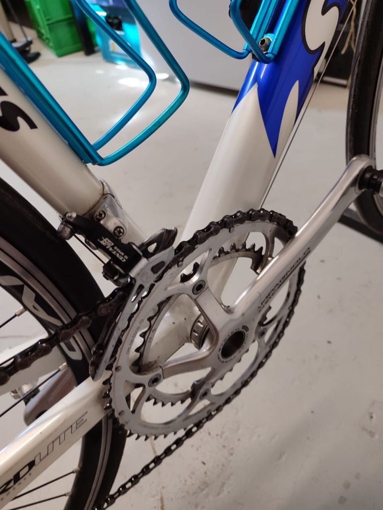

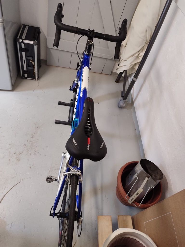

Alternativ hätte ich noch das hier im Angebot, auch für 400€:
Besser als die Carbon Variante?

Also verglichen mit Neurädern können beide Angebote gut sein -
wenn sie dir passen!
Guck nach Verschleiß: Felgen abgenutzt (die Felgenflanken sind nicht mehr ganz eben) Kettenverschleiß (nimm eine Verschleißlehre mit, brauchst du hinterher sowieso; (wenn die Kette lange verschlissen gefahren wurde, können auch Kassette und Kettenräder durch sein, kostet dich dann nochmal > 100€, wenn eine gute Kette nicht springt (in keinem Gang), sind auch Kassette und Kettenräder wahrscheinlich in Ordnung.
Räder rund? Lagerspiel? (Lassen sich die Felgen zur Seite wackeln? Die Pedale? Zieh die Vorderradbremse und versuche das Rad voran zu schieben - wackelt's? Guck im Laden, wie sich das bei einem neuen Rad anfühlt)
Heb das Rad vorne etwas an und dreh den Lenker - "rastet es in der Mitte ein"
All das lässt sich reparieren, kostet aber Zeit und Geld - Preisnachlass??
Beide vorgestellten Räder würde ich nicht vor der Uni parken wollen - bei langer Pendelstrecke brauchst du aber was schnelles (bei kurzer Strecke würde ich eine Pendelgurke empfehlen und das Rennrad in der Wohnung lagern)
Die Zeit spielt für dich - im Winter kosten gebrauchte Rennräder nur halb so viel wie im Frühjahr.
Viel Spaß
