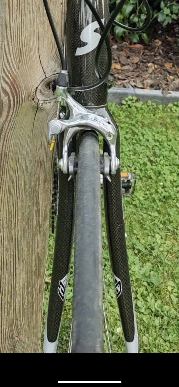

Beim Cube sind nur 3 Bilder dabei. Bei Stevens alles fotografiert und sieht gut aus Soweit. Nur bei dem Reifen bin ich mir unsicher ob da bald ein neuer drauf muss und sehen die Bremsbeläge normal aus??

Sorry, aber das nur auf Grund von Bildern und Beschreibungen aus der Ferne zu beurteilen wäre nicht seriös.
Gute Reifen haben auch Verschleissindikatoren und wenn diese noch gut sind, kann der Gummi dennoch spröde sein, was man allenfalls an feinen Rissen in den Flanken ablesen kann.
Bei den Bremsbelägen sollten beide nur wenig und etwa gleich stark abgefahren sein, aber auch hier sagt das alleine nichts alles aus. Wenn die Bremsbeläge zu alt sind, dann lässt die Bremsleistung auch stark nach.
