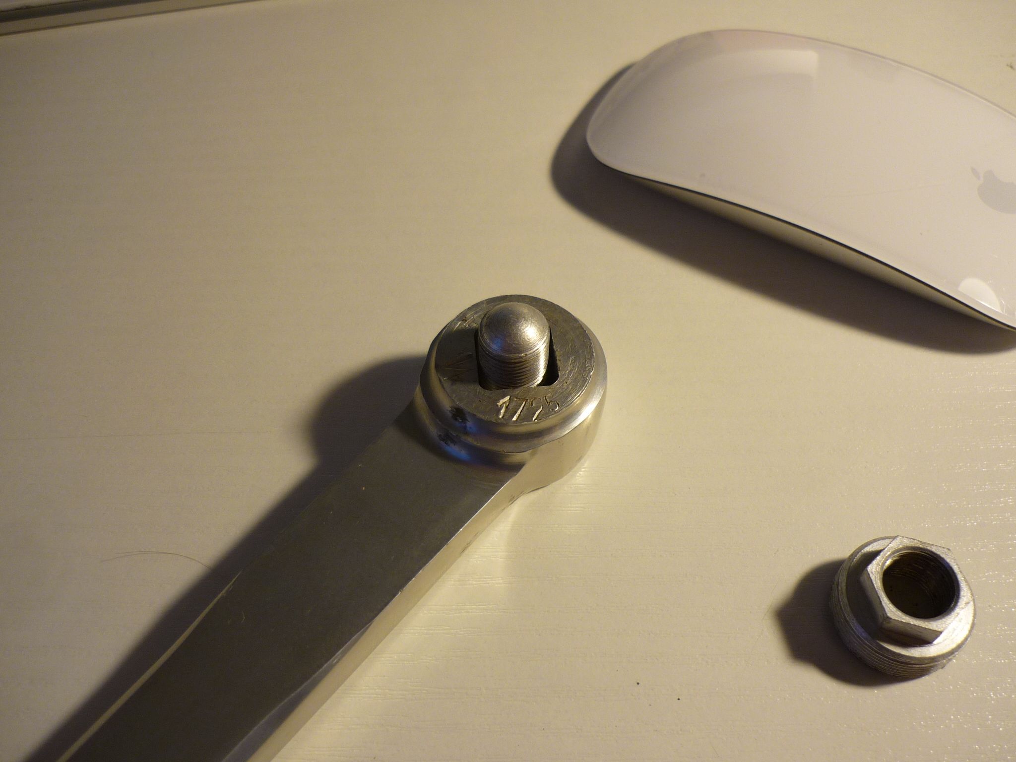

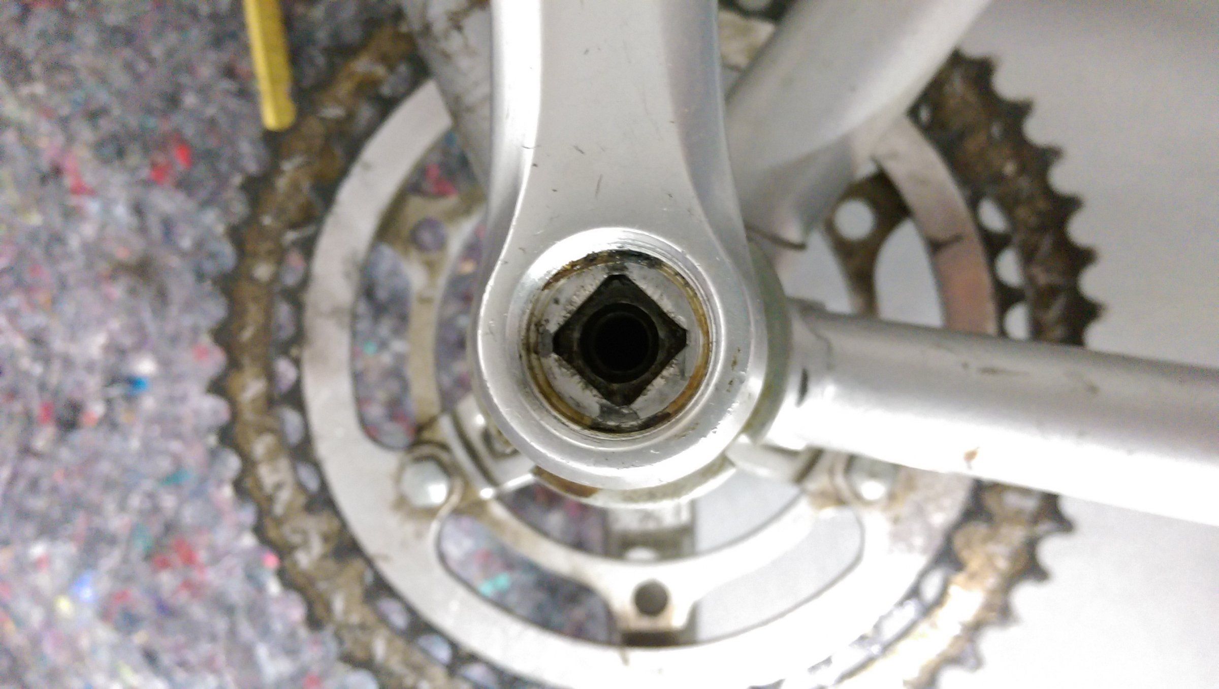

Ich habe auch nochmal 2 Fotos von meiner Kurbel angehängt.
Ich kann die Bilder nicht öffnen ...
Ich versuche mal zu helfen:
Kannst Du die Bilder nun sehen?

@Pananoia : Danke, jetzt kann ich's sehen ... :)
Wie ich oben beschrieben hab': Schraube raus ...
Aber das Gewinde sieht auf den ersten Blick gefährlich vermurkst aus. Das wird man "reparieren" müssen. Wie sieht denn die linke Seite aus?

danke erstmal für die schnellen und zahlreichen Antworten. Bin wirklich überrascht wie schnell man hier Hilfe bekommt. Ich geb zu die Bilder sind nicht sehr vorteilhaft, da sie die falsche Seite zeigen, wo die Schraube noch drin ist. ich habe nochmal 2 von der anderen Seite hochgeladen (einmal mit und ohne Blitz ;-)). Hier ist mir übrigens aufgefallen, dass auf der Kurbel gar nicht Stronglight steht. Vllt. wurde die Kurbel irgendwann mal ersetzt (kann mich jedenfalls nicht daran erinnern). Auf der anderen Seite passt aber der Abzieher genauso wenig, obwohl das Stronglight-TS Logo drauf ist.

Das mit WD 40 probiere ich nochmal, ich hatte aber das Gefühl, dass es einfach nicht gepasst hat, also wirklich 1/2 bis 1mm zu groß war.

So wie ich das sehe, hat das Rad zwei verschiedene Kurbelarme drauf. Rechts eine SL TS, an dieser sollte der 23.35mm Abzieher passen. Links dagegen ist ein Kurbelarm verbaut der mit dem handelsüblichen 22.0mm Abzieher entfernt werden kann. Sollte kein Abzieher passen würde ich in einem Radladen beide Kurbelarme entfernen lassen und eine neue komplette Kurbel kaufen. Rechts sieht das Gewinde verdrückt aus.
