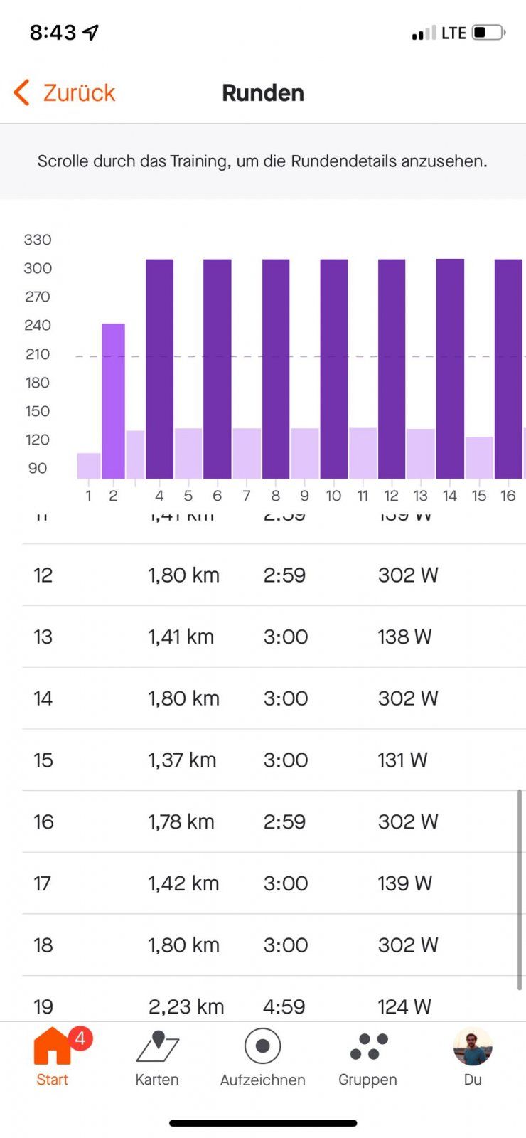

ich habe seit kurzer Zeit das Problem, dass gefahrene Workouts / Intervalle nicht richtig bei Strava hochgeladen / angezeigt werden und Strava die Intervallwerte auf seltsame Art "mittelt.

Bei Strava wird mir das Intervall gemittelt als 3min 302 Watt angezeigt. Wenn Strava bei kurzen Sprints die Sprünge nicht mitbekommt kann ich das nachvollziehen, aber bei 2min/1min und den Unterschieden in den Werten sollte das doch eig richtig angezeigt werden?
Vor allem da die Werte ja von der Wahoo Software kommen und sie dort (siehe Screenshot) richtig aufgenommen wurden.
Hat irgendwer das schonmal beobachtet bzw. Tipps zur Fehlersuche?

Strava erkennt die Intervalle nur auf Basis der erstellten Runden (Rundentaste am Radcomputer oder automatische Runden in der Trainingssoftware) und nicht anhand der Leistung. Die Wahoo Software erstellt offensichtlich nur für das gesamte Intervall über 3min eine Runde und deswegen hast du auch nur das auf Strava.
okay vielen Dank, das erklärt einiges. Kannte das von Zwift so nicht (teste Systm gerade), da dort die Intervalle immer sehr genau auch bei Strava angezeigt werden.
Heißt im Umkehrschluss, dass ich daran als User auch nichts ändern kann. Werde es jedenfalls mal an den Wahoosupport weitergeben.
