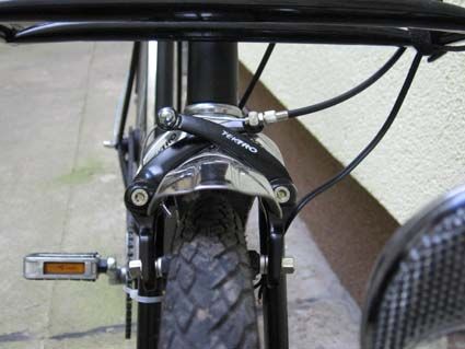

Also ich überbrücke damit 9 cm an einem alten Herrenrad, die 57 mm sind wahrsch. unterhalb der Cantibolzen gemessen, die auf der Adapterplatte sind, darüber sind noch mal 4 cm reach bis zum Zentralbolzen der Platte, hab's gerade noch mal gemessen.

http://www.fahrrad.de/fahrradteile/bmx-teile/bmx-u-brake-adapterplatte/5056.html
http://www.fahrrad.de/fahrradteile/bmx-teile/bmx-alu-u-brake/5054.html
Schön ist das nat. nicht, aber es bremst gut, auch wenn man immer etwas aufpassen muß, daß sich die Bremsklötze nicht in die Reifen reinarbeiten mit der Abnutzung, da sie sich genau umgekehrt zu V- Brake-Belägen verhalten, die irgendwann an der Felge vorbeirutschen.
Der Vorteil ist daß Du die Spannung der Bremsarme sogar unabhängig voneinander sehr genau einstellen kannst.
Aber auch die Dia compe 750 http://www.sjscycles.co.uk/product-Dia-compe-Dia--Compe-750-Centre-Pull-Calliper-Brake-62-78-mm-Drop--Nut-Fitting--Front-or-Rear-18240.htmsieht ja eigentlich ganz schmuck aus, und entgegen der dort zu findenden 77 mm schafft die sicher auch locker 9 cm. Ich habe gestern mal nachgemessen.
Du siehst reichlich Auswahl, wenn Du in der Nähe von Berlin wohnst, könnte ich Dir auch eine neue Bremsbrücke einlöten , der Paintjob ist dann natürlich hin ...:D
