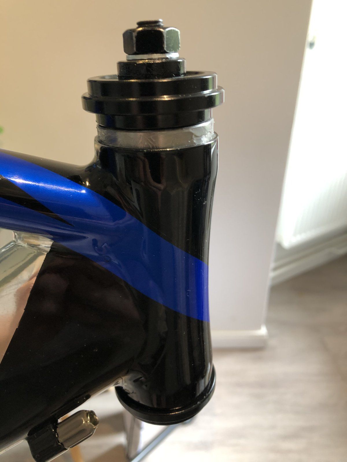

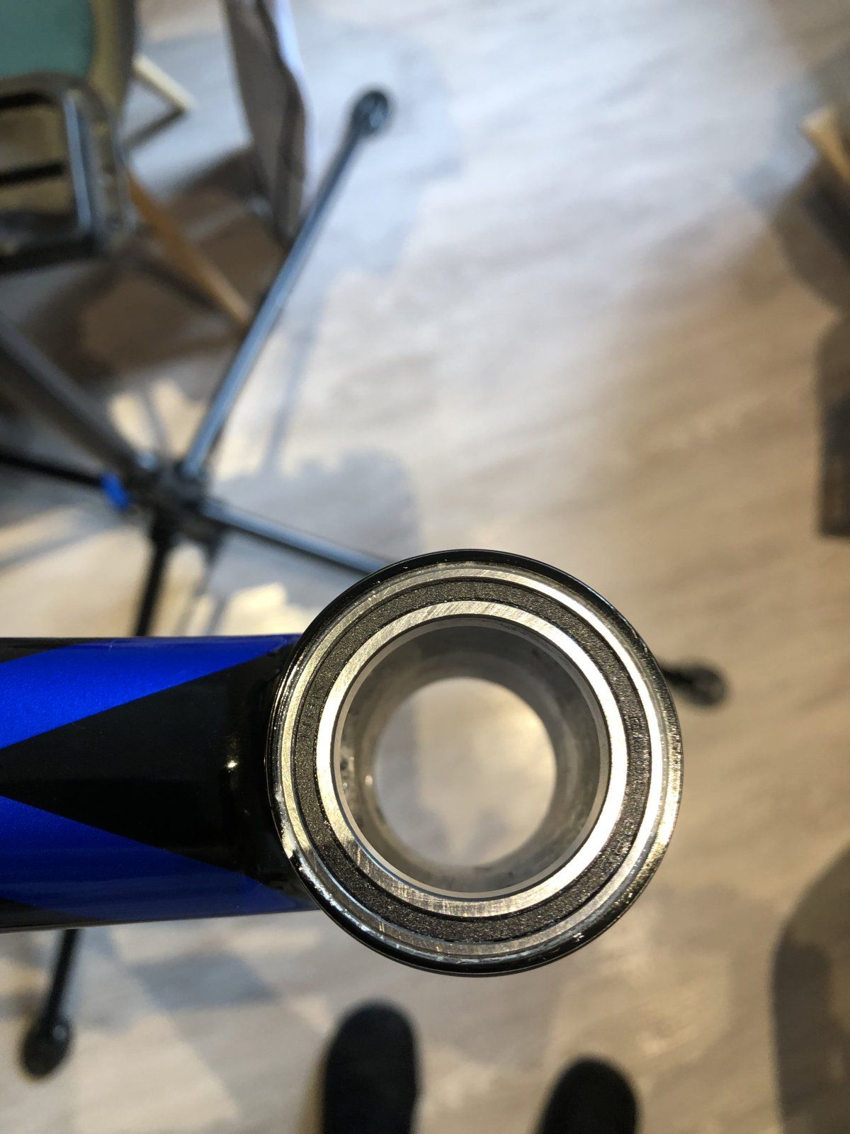

Verspätetes Dankeschön für den Rat zur Industrielagermontage. Kam jetzt erst wieder zum Schrauben. Hab nochmal das obere Lager ganz grade ins Steuerrohr gepresst und das bewegt sich jetzt besser. Hab mal paar Fotos davon gemacht vom Reinpressen… Die Reihenfolge der nächsten Schritte ist mir nicht ganz klar. 1. unteres Industrielager auf integrierten Gabelkonus aufschlagen 2. dann die Gabel samt unteren Industrielager ins Steuerrohr? Nur wie? Das untere Lager müsste ja eigentlich reingepresst werden…da beißt sich der Hund doch in den Schwanz 😅

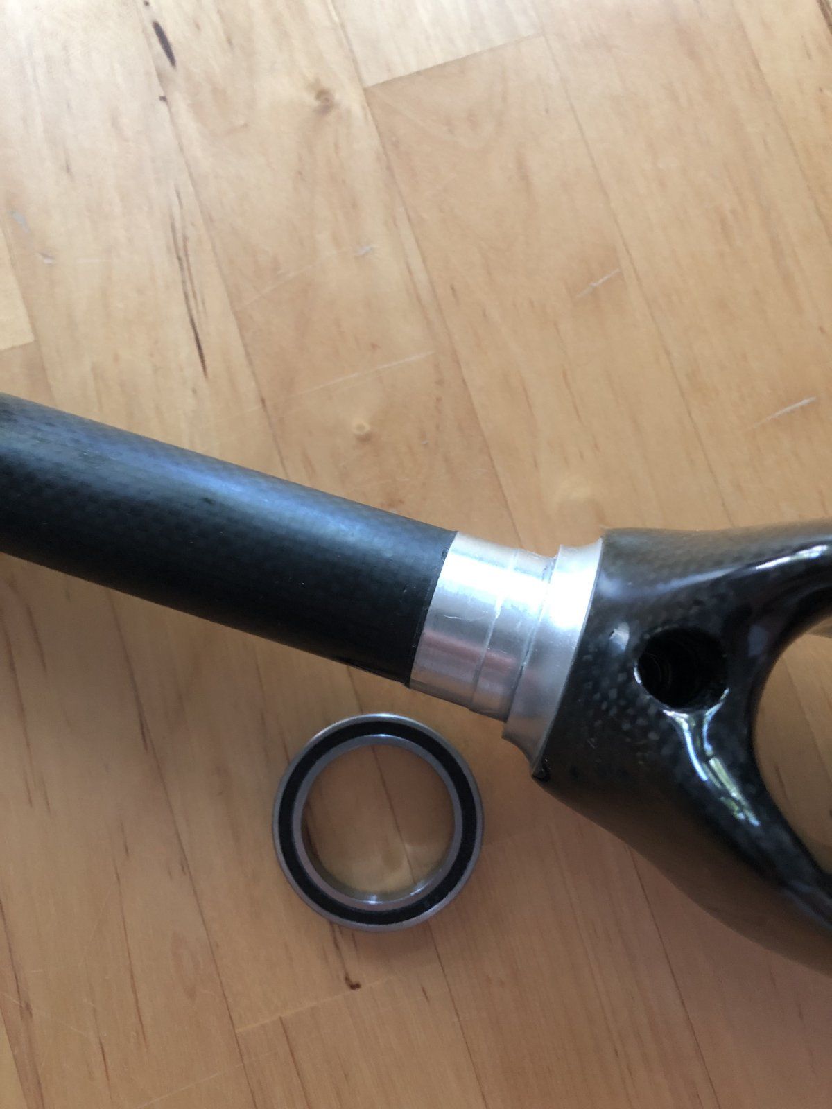

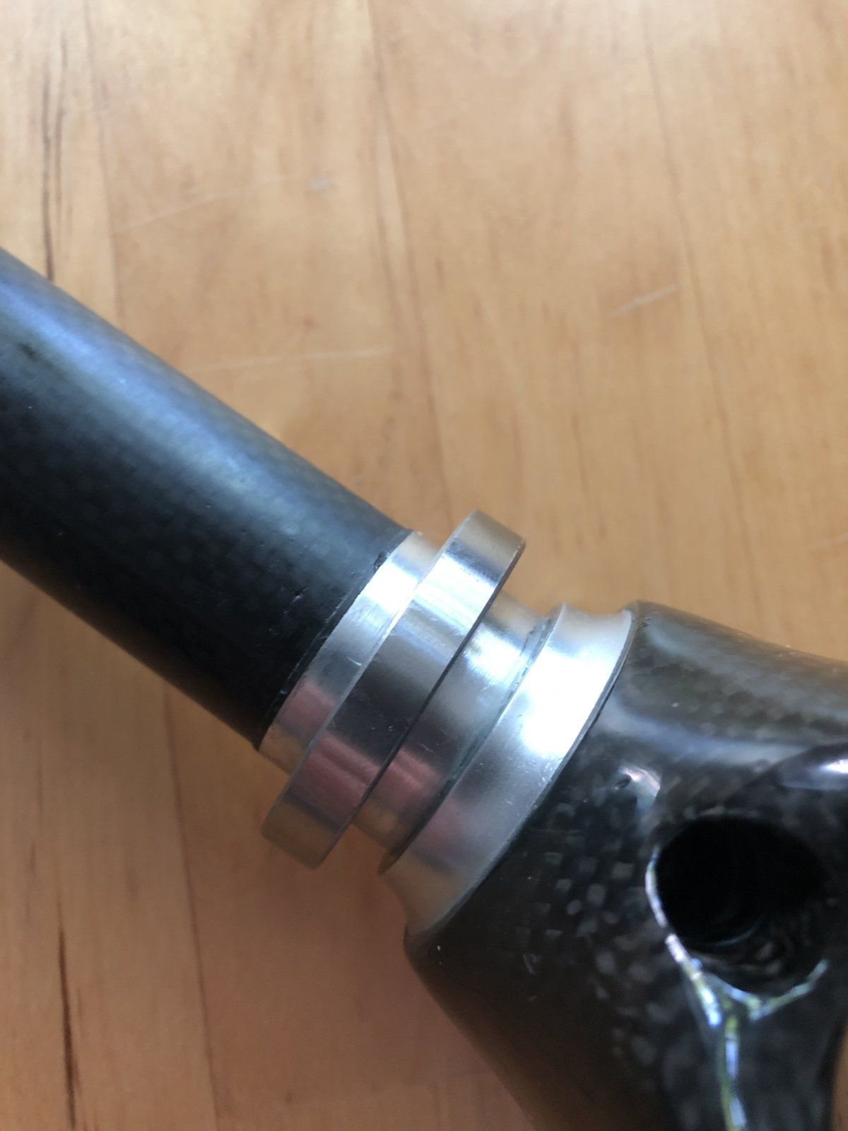

Alles klar vlt. ist das Thema undeutlich von mir beschrieben. Also die zwei 6806 2RS Lager kann kann ich in das Steuerrohr unten und oben pressen. Dann stellt sich mir nur die Frage wie ich den inneren Ring des unteren Lagers auf den (integrierten) Gabelkonus bekomme. Auf dem Foto nochmal nur die Gabel mit dem unteren Lager. Da flutscht das Lager nicht rauf, weil die Gabel zum Konus hin größer wird. Daher wollte ich das aufschlagen…

Ich hab jetzt kein RR mit solchen Steuersatzlagern. Ich kann jetzt nur sagen, wie ich das machen würde.
Lager auf Gabel pressen.
Das ganze dann in den Rahmen pressen, wo oben schon das Lager eingepresst ist. Dadurch hast du eine Führung.
Ich weiß, ist nicht ideal, weil man das Lager über Belastung der Kugeln einpresst. Aber es geht nicht anders.
Alles klar vlt. ist das Thema undeutlich von mir beschrieben. Also die zwei 6806 2RS Lager kann kann ich in das Steuerrohr unten und oben pressen. Dann stellt sich mir nur die Frage wie ich den inneren Ring des unteren Lagers auf den (integrierten) Gabelkonus bekomme.…
Da ist kein Gabelkonus, das ist einfach ein zylindrischer Lagersitz. Daher also das Missverständnis.
Mit Temperatur arbeiten, also das äußere Teil warm machen, das innere Teil kalt. Je nach dem ob du zuerst Lager auf Gabel oder Lager in Rahmen montierst.
Okay danke für eure Tipps. Werd’s mal mit der Variante gefettetes Lager auf eisgekühlte Gabel klöpfeln/drücken und dann die Gabel samt Lager gekühlt in Alu Rahmen drücken…das einzig gute an dieser Steuersatzmontage sehe ich im günstigen Preis der Lager…wenn man die schrottet beim Einbau kostet das nicht die Welt
