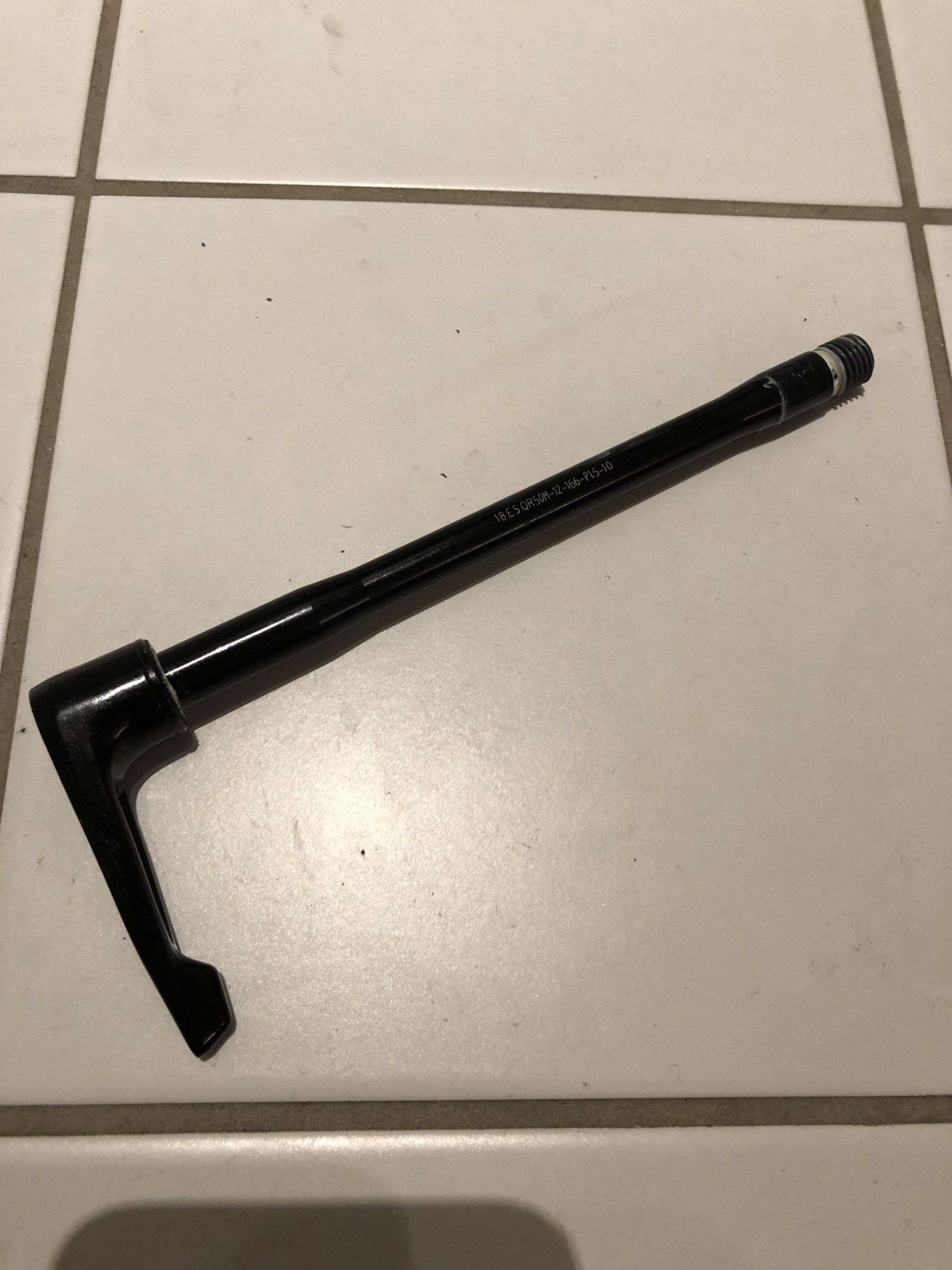

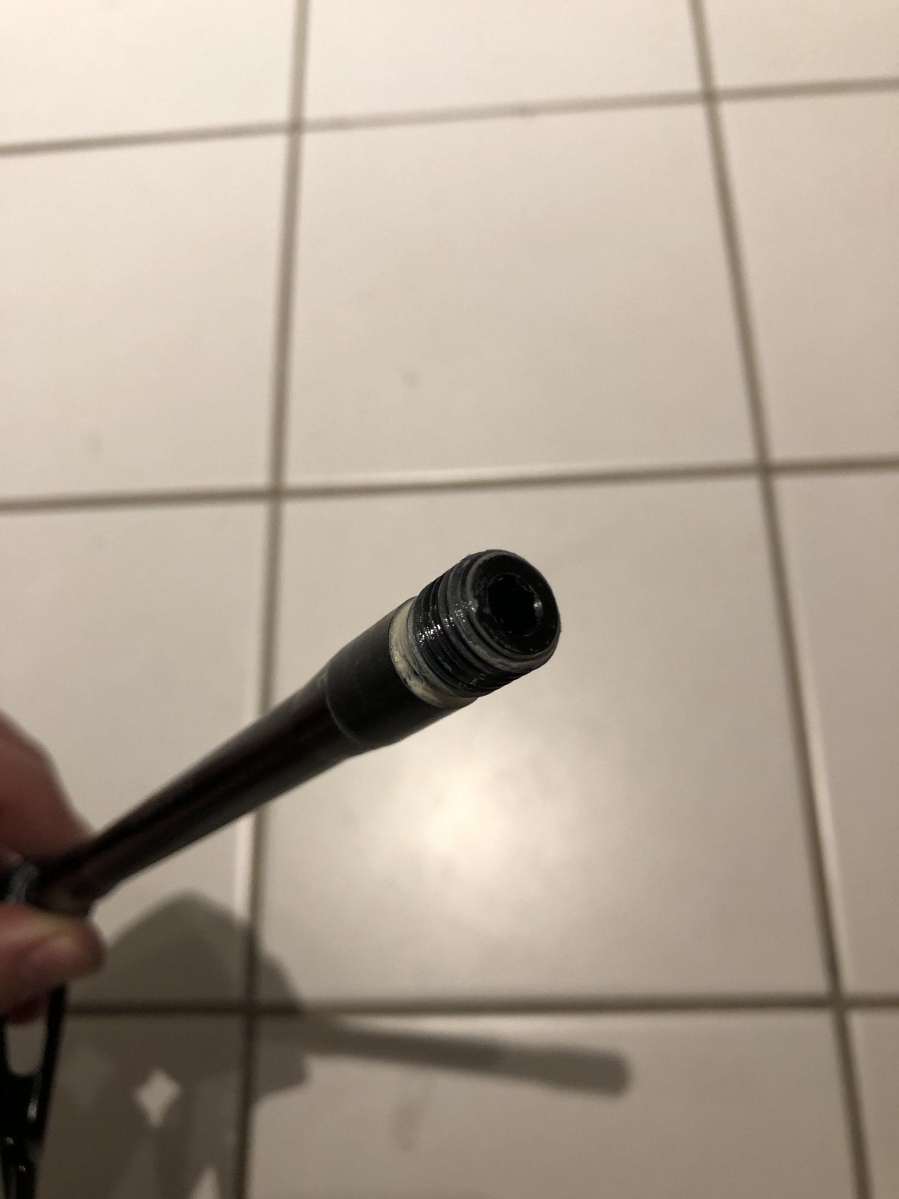

Hallo, kurze Frage:
Habe mein erstes Steckachsen-Rennrad und möchte die Steckachsen durch leichtere/unauffälligere ersetzen.
Offenbar gibt es aber etliche Standards: X12, E-Thru und viele andere.
Länge ist klar: 12x100 vorne und 12x142 hinten.
Frage: Welche Steckachsen kann ich überhaupt kaufen? Welchen Standard haben meine Steckachsen?
Du musst schon mehr Informationen liefern als zwei Fotos.
Um welches Rad handelt es sich.
Denke das X12 beim Rennrad so gut wie nicht vorkommt.
Stark verbreitet ist E-Thru, die Steigung kannst du schnell selbst messen.
Neben der Einbaubreite und Durchmesser brauchst Du noch die Gewindesteigung (1,0 oder 1,5) und die Gesamtlänge.
Sollte alles auf deiner Achse stehen.
Dann kannst dich mit den Informationen auf die Suche mache, die großen Anbieter haben da sicher was passendes.

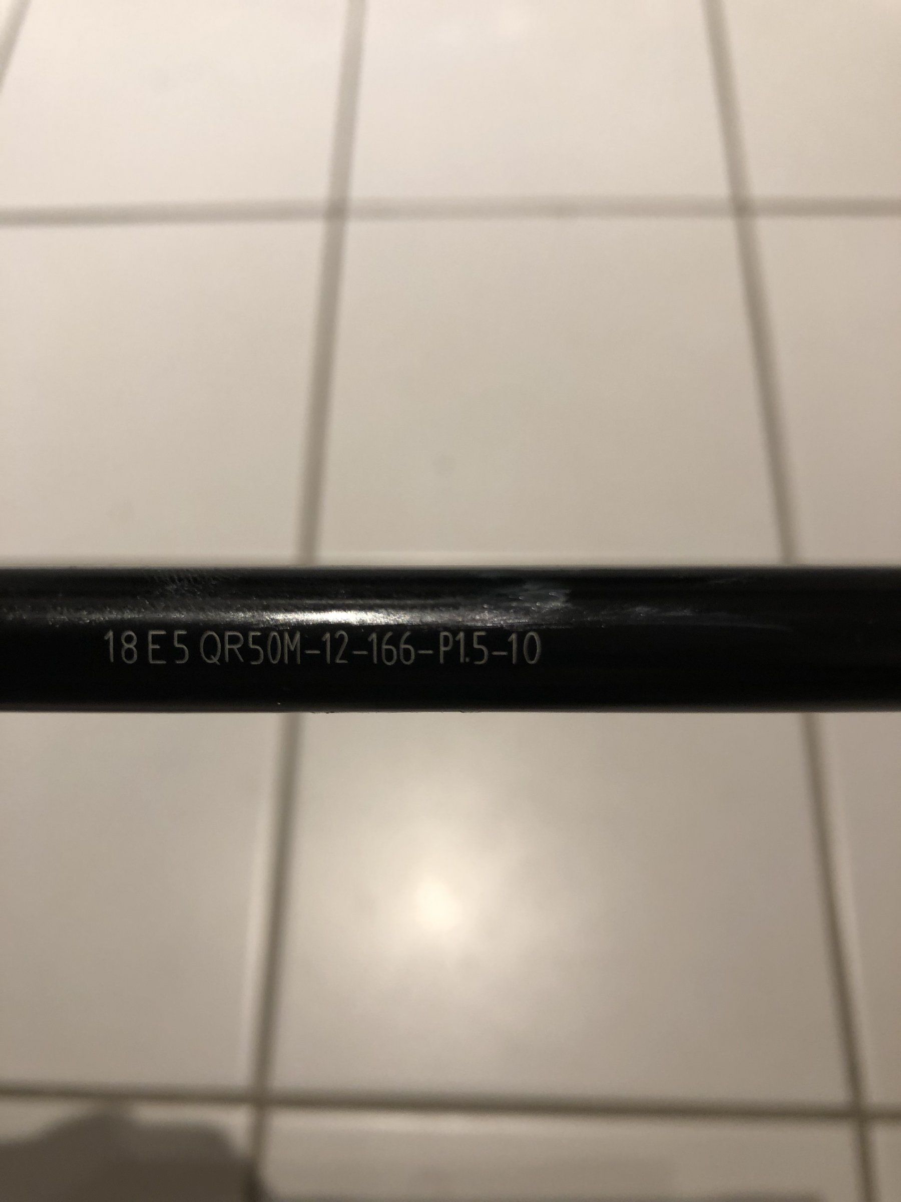

Guten Morgen, Danke für die Antworten.
Auf den Achsen steht eine Art Code. Siehe Foto.
Rad ist ein Bianchi Aria Disc 2019.
Würde sagen
Länge 166mm
Gewindesteigung: 1,5
Durchmesser 12mm
Gewindelänge: 10mm
Oder übersetzt
L: 166 mm
TL: 10 mm
TP: M12x1.5
Kannst ja mal grob nachmessen.
Beim Rennrad durchgesetzt haben sich 12x100 am VR und 12x142 am HR. Leider stehen die Längen nur für die Klemmlänge, sprich das Maß von Endkappe zu Endkappe an der Naben bzw. Innenbreite des Rahmens oder Gabel.
Da Gabelscheiden und Rahmen von Hersteller zu Hersteller unterschiedlich breit sind, gibt es unterschiedlich lange Achsen, z. B. 166 mm.
Hinzu kommen dann noch verschiedene Gewindesteigungen, wie 1 mm (z. B. Syntace X-12) oder 1,5 mm (Shimano E-Thru).
Syntace hat das alles clever gelöst und beim eigenen X-12 Standard auch die Länge der Gewindehülse im Rahmen standardisiert, dadurch ist eine Syntace X-12-Achse ist immer gleich lang und die Gewindesteigung beträgt 1mm.
Beim Rennrad kommt man bislang ums Nachmessen oder Recherchieren nicht herum.
