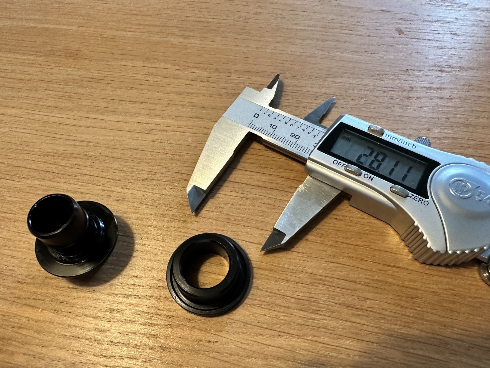

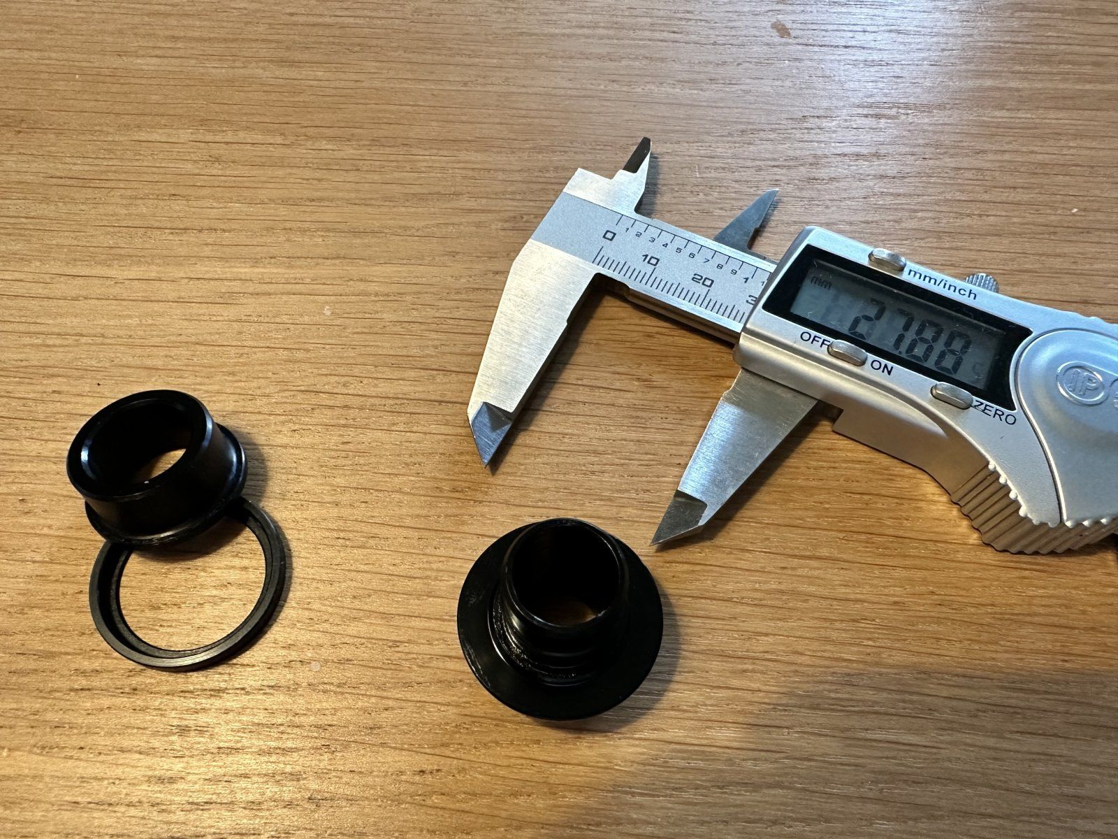

Kannst du bitte ein paar (vergleichende) Fotos machen und die einem Messschieber die exakten Maße abnehmen.
Hi. Ja klar.

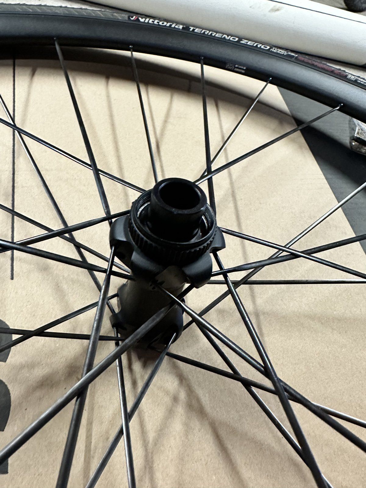

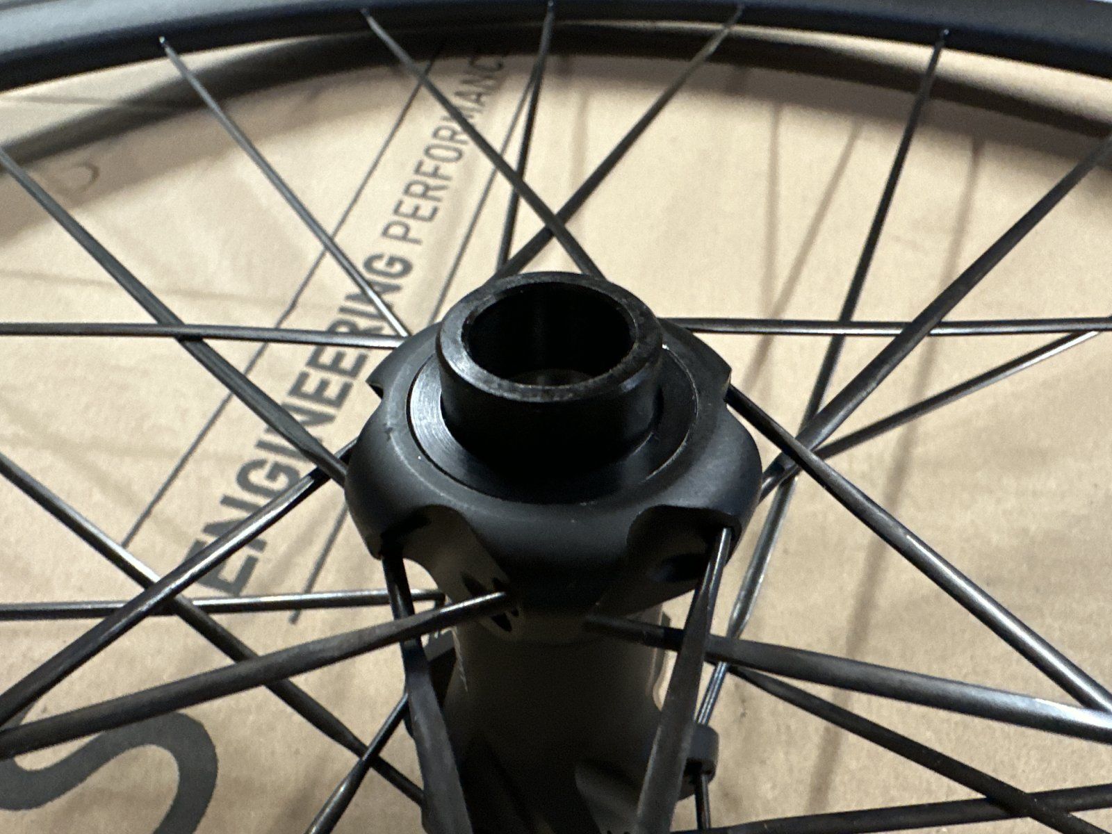

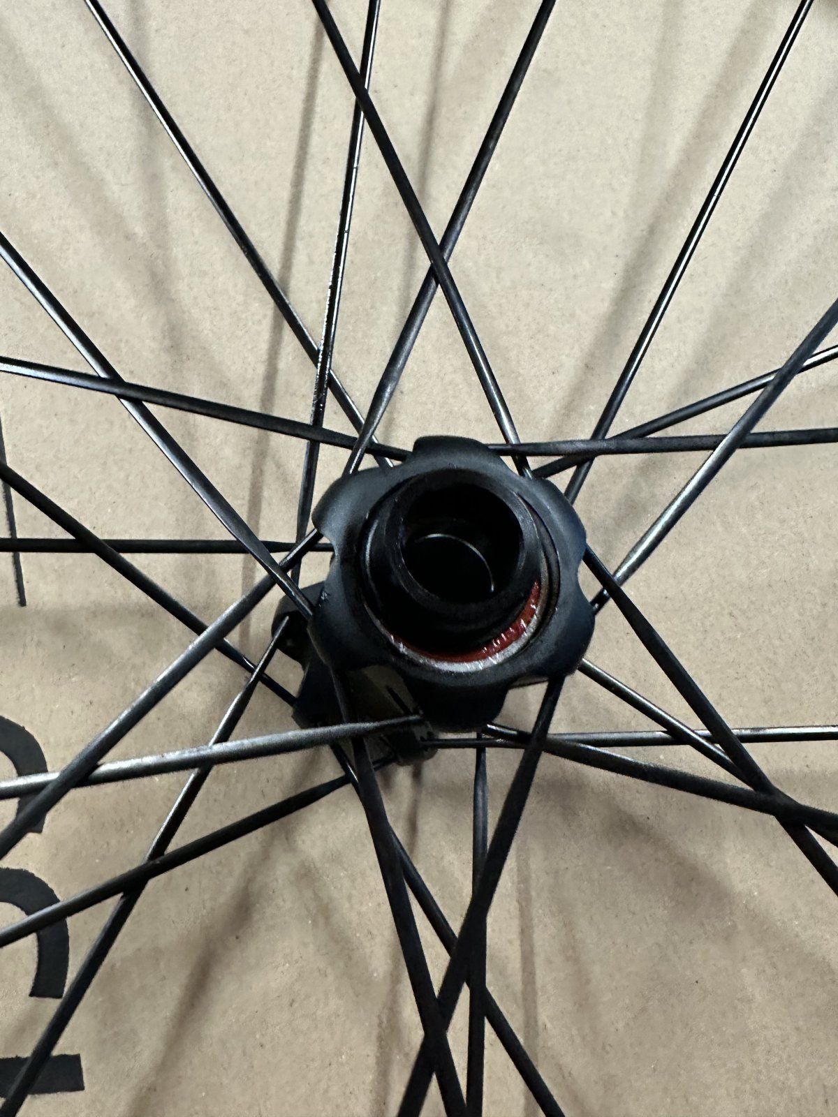

Hmmmm. Steht eine Seriennummer oder Bezeichnung auf der Nabe? Wie gesagt, es müsste eigentlich einer 370er sein. 2,3/10 sind zwar nicht die Welt, aber schon nicht wenig. Andererseits muss der Distanzring natürlich stramm sitzen. Ich würde nochmals sicher gehen, dass das Adapterset zur Nabe passt - also auch mal die resultierenden Achsbreiten grob versuchen abzumessen, dann die Distanzringe über Nacht ins Gefrierfach legen, die Laufräder/Naben morgen in die Pralle Sonne stellen und dann alles mit viel Fett und Nachdruck (z.B. Gewindestange + zwei große U-Scheiben) zusammenfügen.
Wie jetzt , Du legst die Endkappe rein und kannst dann noch so das Lager sehen ? Dann ist die viel zu klein. Da paßt was nicht.
Ich kenne das mit dem Distanzring nicht, aber ist das ev. eine Art "Sprengring" für die Endkappe damit die nicht rausfällt ? Daher meine Frage nach dem Messen der Gesamtbreite ohne den Distanzring.
Ich habe es gecheckt. Ich habe für die Laufräder die Bezeichnung der Nabe als 370er gefunden.
Kann ich denn davon ausgehen, das die Distanzringe zuerst drauf kommen, oder wird die Kappe angesetzt und der Ring von oben drüber geschoben und verpresst?
Kappe ohne Distanzring auf die Lager gesetzt ergibt ziemlich genau die geforderten 100mm. Also Ring von oben drauf nachdem die Kappe angesetzt wurde, vermute ich mal.
Also dann müsste alles passen. Die Distanzringe gehören m.E. als erstes und allein in die Nabe und dann folgen die eigentlichen Endkappen. Ich würde so wie oben beschrieben vorgehen und für einen möglichst hohen Temperaturunterschied der beteiligten Teile sorgen. Die Endkappen dann erst einige Zeit später einsetzen, wenn sich alles angeglichen hat. Ggf. die Kappen dann vorher auch ins Gefrierfach stecken.
Ich habe es jetzt genau anders herum gemacht.
Kappe aufgesetzt und den Ring von oben zur Fixierung drauf. Die Endkappen können sich jetzt doch drehen wie bei meinem alten Laufradsatz.
Die eigentliche Montage habe ich mit Unterstützung einer 21er Nuss gemacht, die genau auf den Distanzring passt ohne die Kappe zu berühren. Dann zart mit dem Hammer und es zeigt sich ein perfekter Abschluss. Bremsenseitig passt es auch. Da sitzt die Kappe ja tiefer in der Nabe.
